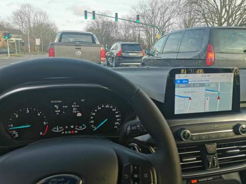

Hallo, gestern ist mir das erste mal etwas aufgefallen. Und zwar zeigt mir das Pikogramm im Kombiinstrument an das ich in 10400 Meter abbiegen muss, obwohl ich 40 Meter vor der Kreuzung stehe. Im Display von Sync 3 ist es korrekt. Das war nicht nur einmalig. Die ganzen Angaben im Pikto waren unterirdisch..

Hast du vielleicht selbst was an der Programmierung geändert? Z.B. mit Forscan oder wie das heißt?

Hast du mit Focccus/Forscan oder ähnlichen Programmen an der Software rumgespielt?
Nur die Klima in Sync engefügt... Aber da ist mir das nicht aufgefallen. Es gibt hier aber ein Thrma mit Einstellungen dazu... Werde das heute Abend mal probieren... Danke...

Naja, es sollte ein Hinweis sein, dass der Fehler wohl schon hier in Forum bekannt ist und auch behandelt wurde. Das ist alles was ich dazu sagen kann. Wenn ich mehr wüsste, würde ich es dir sagen. Die Lösung auf dem Silbertablett habe ich nicht. Falls es unfreundlich rüber kam, dann bitte ich vielfach um Verzeihung. Da du aber anscheinend nicht der Anfänger bist, schließlich hast du wahrscheinlich in Eigenregie sync 3.4 drauf gespielt, mit forscan das Setup konfiguriert usw, so müsste auch der Rest für dich machbar sein 😉
Alles gut.... Ja, habe was gefunden. Werde das nachher ausprobieren und dann posten ob es funktioniert hat...
Ist ja ach für andere wichtig, denen das gleiche passiert ist... Ist also alles machbar... :-)

Und der nächste... Warum nur bin ich nicht überrascht. Und wieder mal im Hilfe-Posting kein Wort darüber verloren, daß man an der Software rumgefummelt hat, und es deswegen jetzt nicht ordentlich funktioniert.
