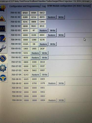

habe mir heute die Klimasteuerung inkl. Bedienung der Sitz & Lenkrad Heizung für das Sync 3 freischalten lassen. Ebenso ist die ST Startanimation nun dauerhaft aktiviert worden. Funktioniert alles in allem einwandfrei. Vielleicht ja für den ein oder anderen interessant.

Hallo,habe die Werte eingegeben,Navi im HUD nun wieder sichtbar.
Jetzt hab ich aber ein neues Problem,Karte ist nun genau verkehrt rum,als würde ich rückwärts fahren.Auch die Anzeigen zum Abbiegen sind falsch rum.
Jemand eine Idee für Forscan?
Hab ich auch bis zum letzte woche gehabt.
Mit FORscan ST-logo, Clima und sitzheizung auf Sync3.
Habe aber die werkseinstellungen wiederhergestellt und jetzt funktioniert es wieder einwandfrei.
Wenn man sich die Codes anseht, die mit meinem APIM-Modul aufgeführt sind, weiß ich nicht, ob es Unterschiede zwischen ST und Vignale gibt.
So,nun funktioniert alles wie es soll.
Habe erst mal alles auf Werkseinstellung gesetzt und dann nach und nach
wieder aktiviert.Im APIM Modul im AS Built format "7D0-01-02 hab ich dann nur den
2.Block in 4240 geändert und nun alles schick,Karte richtig rum,Anzeige imHUD und Meterangaben stimmen auch.
Besten Dank!
Wie lädt man bei forscan denn die vorher gespeicherten Werkseinstellungen wieder?
Ich glaube das wird im Profil gespeichert (wird bei der Erstinitialisierung abgefragt). Außerdem kann man ie AS-Built Module separat speichern. Das sollte man sowieso immer als allererstes machen.
