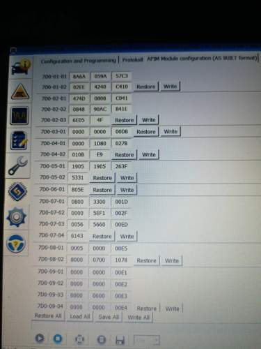

Habe heute festgestellt das ich keine Navi Anzeige mehr im HUD angezeigt bekomme. Liegt es jetzt am neuen Sync Update oder an den Änderungen Klima Sitz und Lenkradheizung, Farben oder Auto_Schließen.
Im BC ist alles on geschaltet.
Hat da jemand eine Idee?
Einfach die Änderungen rückgängig machen, dann weißt du es ob es daran lag.

Mit großer Wahrscheinlichkeit liegt das an deinen Änderungen. Mein Sync3 zeigt auch nach dem Update die Navi-Informationen im HUD.
Könnte mein Problem lösen ohne Funktions-einschränkung. APIM Modul im AS Built format "7D0-01-02:
02EE 4240 C410
Erst hatte ich im 2. Block 4340 da war dann zwar das Navi wieder im HUD aber völlig wirre Meter Angaben. Erst mit obiger Einstellungen ist alles wieder im Lot. Auch alle anderen Modifikationen gehen noch.
Ich habe einen Vignale falls das einen Unterschied machen sollte in den Werten.

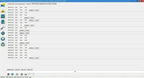

Hallo,habe die Werte eingegeben,Navi im HUD nun wieder sichtbar.
Jetzt hab ich aber ein neues Problem,Karte ist nun genau verkehrt rum,als würde ich rückwärts fahren.Auch die Anzeigen zum Abbiegen sind falsch rum.
Jemand eine Idee für Forscan?
Hast du einen Screenshot von deinen forscan Code
@aasf schrieb am 24. Mai 2019 um 18:19:33 Uhr:
Was genau meinst du mit forscan Code,bin leider kein Profi ?
Habe Forscan 2.3.22 beta
Na sowas
Screenshot
Alles klar,hab ich gemacht.
Wie gesagt mit der Einstellung sind Navi Karte und Anzeigen verkehrt rum.
Unbenannt
Schau mal 1. Reihe 3.block den Unterschied von deinen und meinen Code
