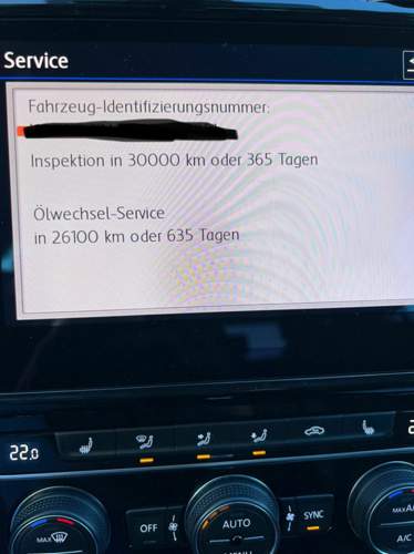

Ich war vor 1 Monat zur Inspektion ohne Ölwechsel.
Der Intervallzähler (Kilometer) geht aber nicht zurück. Die Tage aber schon.
Dort steht immer noch Inspektion in 30 000 km oder in 3xx Tagen
War das schon immer so? Oder haben die was falsch eingestellt oder ist die Anzeige bei mir defekt?
Die 30 000 km werden nicht weniger....

Sind die beiden Ereignisse zur gleichen Zeit gemacht worden?
Wieviel km bist denn gefahren, seit der Inspektion?
Die km werden nur 100km Schritten gezählt.
