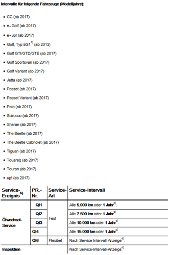

Irgendwie widersprechen sich sogar die VW-Dokumente. Das eine Bild zeigt den entsprechenden Auszug aus "Instandhaltung genau genommen", das andere Bild zeigt das Dokument "Fahrzeugindividuelle Informationen".
Da widerspricht sich gar nichts. Das Eine, variabel, ist der Ölwechsel, das Andere bezieht sich auf die Inspektion als Festintervall.
Für das Ölwechselintervall müsste aber die PR-Nummer QG1 gelten. Ich habe beide PR-Codes, also QG1 und QI6. Hast du meinen Beitrag auf Seite 1 noch gelesen? Der Meister hat es auch mit der PR-Nummer QI6 begründet und hielt es für korrekt, dass auch die zweite Inspektion und alle weiteren im 2-Jahres-Turnus erfolgen bzw. nach 30.000 km.
Ich hätte mit dieser Erklärung auch kein Problem, wenn es in "Instandhaltung genau genommen" nicht anders drin stehen würde.

@Deti4000 schrieb am 10. September 2019 um 20:12:48 Uhr:
Nein, da bist du auf dem Holzweg. Beide Bilder zeigen QI6, und nur das ist bei LL für den Golf 7 verbindlich. QG1 galt nur bis Golf 6.
Irgendwie ist es für mich unverständlich, dass man eine so simple Fragestellung, wie die nach den Serviceintervallen, nicht eindeutig beantworten kann. Es deutet aber jetzt doch einiges darauf hin, dass nicht nur die erste Inspektion nach 2 Jahren (oder 30.000 km) zu machen ist, sondern auch alle weiteren:
1. Mein Händler sagt, dass die Service-Intervallanzeige in meinem Auto stimmt, also auch die zweite Inspektion erst 2 Jahre nach der ersten Inspektion.
2. Schaut man unter vw-bordbuch.de nach, dann gibt es einen Unterschied zwischen Fahrzeugen bis 2016 und Fahrzeugen ab 2017. Ich habe da testhalber mal die FIN eines älteren Fahrzeugs eingegeben und dann die meines Autos. Bei Fahrzeugen bis 2016 steht das bekannte Intervall (erstmals nach 2 Jahren oder 30 tkm, danach jährlich oder nach 30 tkm). Bei neueren Fahrzeugen steht da gar kein Zeit- oder Kilometerintervall mehr, sondern nur noch "nach Service-Intervallanzeige". Ob dieses Intervall aber flexibel oder fix ist, bleibt unklar.
3. In einem anderen Thread hat der User @207ccFeline das unten angehängte pdf-Dokument verlinkt. Auch da steht es so wie auf vw-bordbuch.de, also für neuere Modelle "nach Service-Intervallanzeige".
4. Im Dokument "Instandhaltung genau genommen", Ausgabe 11/2017, gültig für den Golf ab 2017, steht es aber anders. Da steht immer noch das frühere Intervall, also die Folgeinspektion jährlich oder nach 30.000 km.
Damit steht es 3:1 für ein zweijähriges Intervall bzw. für ein "nicht einjähriges Intervall". Ausgerechnet das relevanteste Dokument sagt aber leider etwas anderes. Und wenn ich das aus den anderen Threads richtig sehe, dann gibt es Besitzer eines Facelift-Golf, die von der Intervallanzeige auch zur zweiten Inspektion schon nach einem Jahr aufgefordert werden. Vielleicht ist es sogar motorenabhängig?
Vielleicht kann doch noch mal jemand in einer 2019er Ausgabe von "Instandhaltung genau genommen" nachsehen. Es könnte ja sein, dass die 2017er Ausgabe einen Fehler enthielt.
