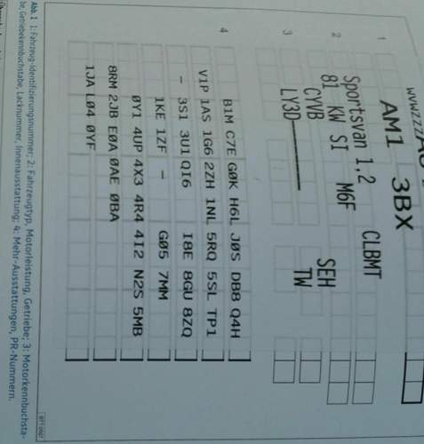

Deine Intervalle können u.U. etwas mit dem CODE WIV zu tun haben.
Siehe auch https://www.kfztech.de/.../wartungsintervall-verlaengerung.htm
Bei meinem habe ich auch QI6 aber kein WIV.
Ölwechsel 30 000 , Inspektion jährlich.
Wie , warum und bei welchem Modell man WIV bekommen kann wissen vermutlich selbst die VW Fachverkäufer nicht.
P.S. Vermutlich hast du einen Ölsensor (G266) drin.
@Sv81kw schrieb am 11. September 2019 um 18:39:36 Uhr:
QI6 beinhaltet sehr wohl die WIV, sonst hättest du keinen Ölwechselintervall von max. 30.000km oder 2 Jahren.
Ist zumindest nicht aufgeführt, siehe Bild'
Img-20190911-220728
Da steht doch QI6, was LL, sprich WIV, bedeutet.😮
“Wie erkennt man, ob ein VW oder Audi für WIV geeignet ist?
Fahrzeuge mit WIV sind an der Warnleuchte für den Bremsverschleiß, der wartungsfreien Blei-Kalzium-Batterie mit optischer Statusanzeige sowie der PR-Nummer QG1 (7GG mit DPF) erkennbar. Die PR-Nummer findet man auf dem Fahrzeugdatenträger im Kofferraum oder ist an den am Service Aufkleber vermerkten Daten zu erkennen. Der Aufkleber befindet sich am Türholm.“
Auszug aus dem Link von KFZ Tech.
Und da ich keinen DPF habe , müßte für WIV also die PR Nummer QG1 vorhanden sein, was bei mir nicht der Fall ist

Ich behaupte gar nichts, sondern es ist Fakt. Das von dir verlinkte bezieht sich auf die älteren Baujahre golf 4 bis Golf 6. Schau in deinen Serviceplan oder BA, beim 7er ist nur QI das Thema, abhängig von LL, Festintervall oder Klimazonen, etc. Und wenn du es nicht glaubst, dann frage deinen Freundlichen oder in Der Zentrale.
Siehe hier:
https://diagnostics.vis4vag.com/.../...g-der-art-des-serviceintervalls
Na, wenn das so ist, dann haben die VW also beim Wechsel von Golf 6 auf Golf 7 also auch die PR Nummern geändert.
Kein Wunder, dass nicht mal die Verkaufsberater durchblicken.
Exakt. Und genau mit dieser Änderung wurden die einjährigen Inspektionsintervalle (ab der zweiten I.) eingeführt.
