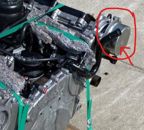

Kann mir jemand sagen was diese "Dose" ist?
Bild ist aus dem Netz sieht bei meinem BKN Motor aber auch so aus.
Habe das in keiner Beschreibung gelesen
BKN Dose
Dürfte glaube die Unterdruckpumpe sein
Korrekt, es handelt sich um die Vakuumpumpe
