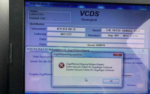

Hallo Community,
ich habe ein Problem mit der DPF Notregeneration. Zuerst wurde DPF Logo im Kombiinstrument angezeigt. Leider habe ich es nicht rechtzeitig geschafft das Problem zu beheben. Jetzt befindet sich mein Fahrzeug im Notlauf, die Glühspirale & Motorkontrollleuchte blinkt.
Zum Auto: Audi A6 4F 3.0 TDI Baujahr 2007 Kein facelift, 233 PS, Motor ASB

Leider lassen beide Fehler auch nicht löschen, die kehren wieder zurück. Zuerst habe ich die DPF Zwangsregeneration versucht über Steuergerät 01-Motorelektronik --> 11-Codierung --> Login 10016 einzuleiten, es wird angenommen aber leider startet bei mir nicht die Regeneration.
Voraussetzungen sind alle erfüllt bis auf die Fehler
Zündung AN.
Motor läuft im Leerlauf.
Öltemperatur über 70°C.
Partikelfilter Beladungszustand unter 68g. Siehe Meßwertblock 104 Feld 3. Wenn die Beladung des Partikelfilters größer als 68g ist, muß der Filter zwingend ersetzt werden, da sonst der Filter während der Regeneration zu heiß werden und abbrennen könnte!
Motorhaube geschlossen.
Parkbremse angezogen.
Getriebe im Leerlauf/Parkposition.
Fehlerspeicher des Motorsteuergeräts ist leer. (Nicht erfüllt)
Möglichst viele Stromverbraucher/Lasten im Fahrzeug sind an (z.B. Licht, Heckscheibenheizung, Klimaanlage).
Siehe VCDS Werte 1 & VCDS Werte 2
Danach habe ich versucht die DPF Notregeneration über die Zugriffsberechtigung 27971 durchzuführen, normalerweise in der Sprechblase wird Zugriffscodes angezeigt, werden sie aber nicht. Warum? Wollte ich fragen wo ich denn Pin herbekomme?
Ich habe die Zugriffsberechtigung 27971 getippt und bekomme gleich folg. Fehlermeldung:
"Zugriffsberechtigung fehlgeschlagen!".
Erster Versuch: Fehler 35: Ungültiger Schlüssel
Zweiter Versuch: Fehler 35: Ungültiger Schlüssel
Siehe Bild Zugriffsberechtigung
Ich habe aber nur einmal versucht!!! Warum 2 Versuche? und was ist damit gemeint "Ungültiger Schlüssel"

Hallo Allerseits,
ältere Beiträge, aber dennoch immer aktuell.
Bei knapp 300T KM hatte ich heute auch den Partikelfilter in der Anzeige und dann Notlauf.
Auf der Autobahn bei 2200U/min war 20 Minuten später meine Dicke wieder besser drauf.
Die Zwangsrgeneration verlangt aber einen Code, 10016 IST ES NICHT !!
Kennt wer den korrekten Code, der nicht zu dieser Antwort führt?
Hilfe ... und Danke
Der Bert
Welches VCDS? Welche Versionsnummer? Welcher Datenstand der Firmware? China Clone? Zeig mal Bilder.
Und ja, der richtige Code ist 10016.
Hier wird dir geholfen: https://forum.vcdspro.de/

danke...
VCDS heute updated, Version 25.3.1
Wenn 10016 richtig ist warum bekomm ich dann die Meldung
Der Audi ist übrigens ein A6 4F 3,0TDI Automatic ASB 2007
Fragen über Fragen ...
Der Bert
Welches VCDS? Welche Firmware? Update auf dem Motorsteuergerät drauf?
@pfrumt schrieb am 21. August 2025 um 20:36:05 Uhr:
Ich kenne nur ein VCDS, das von RossTech.
Worauf zielt die Frage nach Firmware?
Kein Update am Motorsteuergerät.
