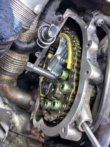

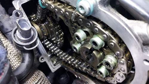

So, nun heute auch endlich mal dran gegangen. Hatte ja schon die ganze Zeit ein ungutes Gefühl bei der Aktion. Wie auch immer nun ist mir was Dummes passiert.
Als ich den Spanner ausgebaut habe, ging dieser schon sehr schwer raus, die Kette unten war immer unter Spannung auch als er ausgebaut war! Dann habe ich auf die Kette ein wenig gedrückt und schwupps war die Scheixe da. Die Nockenwelle welche ich nicht abgesteckt habe hat sich verstellt.
(siehe Bilder) nun ist die Kette auch unten entspannt.
WIE gehe ich nun am Besten vor um das wieder richtig hinzubekommen??
Kette mit Spanner
Kette enspannt
Abstecken. Ich hatte mal ein yt-Video gesehen, wo die Absteckwerkzeuge nur in bestimmten Positionen der NW und der KW passt. Ich denke, dass wäre ein Ansatz für Dich.
Der Motorschaden ist bedeutend teurer zu heilen, als die Absteckarbeiten, die jetzt nötig werden.
Abstecken ist im Moment halt schwierig, wenn man den Motor nicht mehr auf OT drehen kann?! Man müsste zur Drehung der KW die NW synchron mitdrehen. Wenn du ausschließen kannst, dass die Kette gesprungen ist, dann versuche mit einem Schraubendreher die NW so zu verdrehen, dass der neue Kettenspanner drauf geht, also beidseits die Kette locker ist. Je nach Position des Schraubendrehers kannst du diesen an einer wieder angesetzten Schraube des Gehäusedeckels anstehen lassen, damit du in Ruhe den Kettenspanner montieren kannst. Du erkennst was ich meine an dem Bild, das ich weiter oben gepostet habe. Viel Erfolg und versuch die Ruhe zu bewahren!
Edit: Ich habe mir deine Bilder nochmal genauer angesehen. An der Nut der Nockenwelle erkennt man, dass die NW doch einige Grad anders steht? In dem Fall muss die Kette übergesprungen sein? Falls du dir nicht sicher bist, dann steck den Motor sicherheitshalber einmal ab, ehe du ihn starten versuchst.

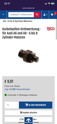

Ja sollte der glaub ich sein…hast du auch das Werkzeug um den Motor an der KW durchzudrehen ?
Bin damals nur über die Nw von der anderen Bank gegangen. Einfach oben die kleine Schraube öffnen und n Bohrer(war glaube irgendwas zwischen 6-8er) rein stecken, sollte schön passgenau und lang sein, am besten vorher Klebeband um die schneiden drum machen und ihn mitn Schaft voraus reinstecken…hatte das überspringen damals bei meinem Schrottmotor mal aus Interesse probiert, da waren es eigentlich maximal 2-3 Zähne. Evtl erkennst du bei der anderen Bank, wie dort die NW steht und kannst sie dann ungefähr auf der BF Seite schon mal hindrehen. Kettenrad würde ich erstmal ned lösen.
Bei mir war es damals so das sich im abgesteckten Zustand. Der Spanner nur in einer Position von der Kette hat montieren lassen. Sprich wenn sie einen Zahn übersprungen war, konnte Ich ihn nicht mehr montieren.
was braucht man denn da an spezial Werkzeug um die KW zu drehen ??
Habe noch nicht weitergemacht, da ich auf die Absteckstifte warte
Sowas hatte ich bestellt, vielleicht geht es auch ohne, war damals aber damit gut machbar. Motor hat ja vorne glaub ich gar keine Zentralschraube, sondern nur die 4 kleinen Schrauben für die Riemenscheibe

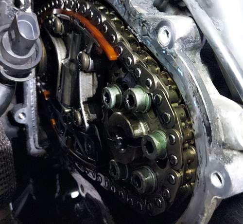

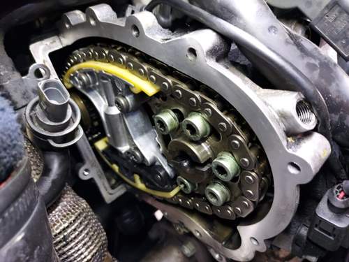

vielen Dank für die Hinweise, habe mir das Werzueg gekauft und heute ohne das Kettenrad zu lösen alles wieder einbauen können. Habe die Kette dann 2 Zähne "übergehoben". Hatte auch Glück das ich fast am OT war!
Den Motor dann von Hand mehrmals durchgedreht und neu abgesteckt. Passt alles.
Nun kann es wieder an den Zusammenbau gehen.
Danke für die Hilfe hier!!
Spanner neu
Spanner
Optimal :)
