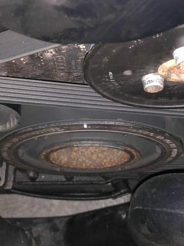

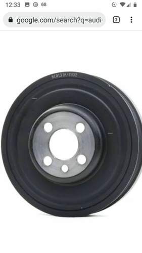

Und an der Kurbelwellenscheibe vorn ist keine OT Markierung?
Dieses 5 Loch in der Scheibe stelle die KW ja doch irgendwie in eine definierte Position?
Von daher könnte doch über diesen Winkel zu einem Markierungspunkt am Block, Kettenkasten der OT eingestellt werden.
Oder ggfls über's MSG den OT mit der Riemenscheibe abgleichen und dann die NW synchronisieren?
Steuerzeit Railpumpe sind wahrscheinlich zu ungenau?
Beim freundlichen können die dir doch bestimmt auch einfache Anhaltspunkte nennen.
Rechts oben sollte die OT markierung des kw rades sein.

Kurbelwelle steht jetzt in OT-Stellung.
Ja an der Riemenscheibe gibt es eine Markierung und danach Habenichts ausgerichtet.
Zu Kontrolle den Stopfen (siehe Bild) rausgeschraubt, passt!

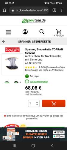

Guten Tag,
057 109 218 K ist das der richtige Kettenspanner für de Audi A5 3.0 TDI Facelift von 2015? Muss bei mir nun auch gewechselt werden.
Mit freundlichen Grüßen
Diesen gefunden
