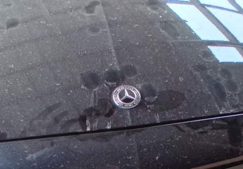

Ich würde gern einen stehenden Stern anstelle der flachen schwarzen Plakette auf der Motorhaube sehen.
Ist das beim S205 Mopf überhaupt möglich?
Ich fahre leider nicht die chice Exklusive Version mit dem glänzenden Front Grill.
Ok,das ganze ist Geschmackssache vllt gefällt es mir ja auch nicht. Mal schauen.
Also meckert mich nicht gleich aus [ wegen Doppelstern]. :-)

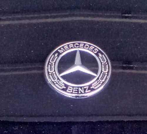

Plakette

Hallo, man braucht doch keinen Schlüssel um die Plakette ab zu machen. Einfache Flachzange reicht da aus. Da werden nur zwei Nasen zusammen gedrückt.
Ist in zwei Minuten erledigt.

Nach meinen Recherchen wird die Plakette durch Federspannung und dadurch über zwei Kunststoff Rastnasen
in der Führungs Vertiefung der Motorhaube gehaltenen. Einfach ausklippsen......

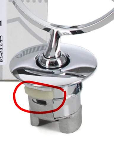

Der stehenden Stern wird ebenfalls in die Aussparung gesteckt. Bei etwas geöffneter Haube mit der einen Hand fixiert und von unten mittels Kombizange oder spezial Schlüssel ( Kombizange reicht völlig) verriegelt. D.h. der längliche federnd gelagerte Verriegelungsriegel wird gegen den Uhrzeigersinn verdreht.
Dadurch verdrehen sich zwei "Greifer"(siehe Bild) unterhalb der Kulissenvertiefung und halten zumindest bei original MB Sternen diesen bombenfest in der Führung.
Dieses System findet man bei vielen Baureihen.
Vllt find ich noch nen Bild ....
Anmerkung: Bei machen auch gerade älteren MB Baureihen könnte so ein spezial Schlüssel evtl sinnvoll sein weil der Fuss der Verriegelung bauartbedingt tief in der Motorhaube steck und man mit einer Zange vllt dort nicht hinein kommt.

"Greifer" vorn & hinten
Danke, du hast es auf den Punkt gebracht!

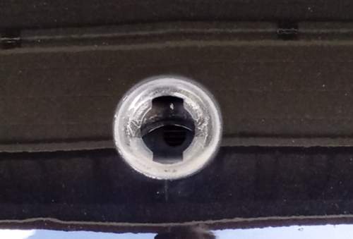

So, wen es interessiert.......
Stern verbaut. Meine Anleitung von oben passt genau ........die Bild Beschreibungen erklären den Rest ....
A.w.g.....
Das Objekt der Begierde
Vorher
Muß kräftig gereinigt und poliert werden

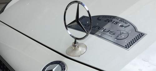

Der Ebay Stern bzw der Verkäufer machen einen guten Eindruck. Ok der Preis.... Aber wenn es dann funktioniert. Wenn man in einer "gefährlichen dunklen Gegend "sein Auto abstellen muss und auf seinen Stern nicht verzichten möchte......
Früher hat man das Bedienteil seines Radios mitgenommen und fand es "cool" :-)
Bild: Eine günstige Alternative :-)

Günstige Alternative
