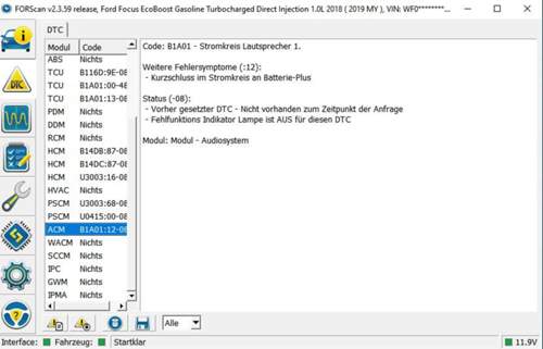

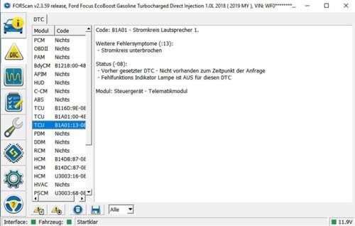

Kein Fehler im DDM - dafür gleich drei zum "Stromkreis Lautsprecher 1" (erste drei Bilder), einige zur Batterie, zweimal Scheinwerfer und je einen zur Fernbedienung, ABS und zum Notrufsystem, wobei ich annehme, dass die alle mit der Batteriespannung zusammen hängen.
Bis auf die Lautsprecher funktioniert alles...
Und jetzt? Alle Fehler löschen?

Ich würde mal löschen, weiterhin vorhandene Fehler kommen auch wieder.
Es besteht eine kleine Möglichkeit das dein Lautsprecher im Anschluss wieder funktioniert wenn die Fehler gelöscht sind und nicht mehr vorhanden.
Er geht wieder!!!! Danke schön, Ihr seid die Besten! Ich küsse Euch! 😁😁😁

Hast Du schonmal in einer Meisterwerkstatt Deine Batterie testen lassen?
Mein FoFo hatte auch mit der neuen Varta viele solcher Fehler, genau wie bei Deinem.
Auch Lautsprecher Kurzschluss. Ausgefallen ist mein LS aber für mich nicht hörbar gewesen.
Der Tester hat „Replace“ angezeigt, obwohl die Batterie erst 1 Monat alt war.
Ich tippe nicht unbedingt auf Kurzschluss, aber auf zu schwache Batterie. Gerade bei Diesel morgens mit Vorglühen an kalten einstelligen Temperaturen kamen die Fehler bei mir.
Nach dem Wechsel der Varta gegen die Exide war das weg. Nur der Lenkwinkelsensor kommt nach ein paar Tagen nach dem Neustart wieder, aber ohne Symptome. Mein Meister meint, das sei Stand der technik. : - /

Wird immer lustiger: Ich hatte den Fehlerspeicher am Donnerstagabend auf dem AB-Parkplatz nochmal gelöscht, auf der weiteren Fahrt hatte das aber keine Auswirkungen, sprich der Lautsprecher war weiterhin tot. Am Freitag Abend bin ich nach ca. 20h Standzeit losgefahren: Alles ging wieder...für 10-15 Minuten, dann während der Fahrt wieder Ausfall des Lautsprechers und die "Not"-Töne der PDC waren auch wieder da. Und seit gestern ist auch der hintere linke Lautsprecher tot...
Da komme ich wohl um einen Besuch beim Freundlichen nicht drumrum, hm? Kann ja anscheinend alles sein: Batterie, BMS-Sensor, doch ein Kurzschluss irgendwo...?

Gestern nach der Arbeit auf dem Parkplatz kurz Forscan angeschmissen und den Batterieladezustand nachgeschaut: 73% - 6-8 Minuten später: 51% 😰
Hatte nur die Zündung an und allen unnötigen elektrischen Kram aus (Licht aus, Sync-Display aus, Audio stumm, sämtliche USB-/12v-Stecker raus, etc. pp.)
Bin dann 35km via Autobahn heimgefahren (100-120 km/h im fünften Gang; alle unnötigen Verbraucher aus), dann nochmal nachgeschaut: 60%
Spricht für "Batterie durch", oder ist das normal? 😕
Mal gemessen wie weit die Spannung einbricht beim Starten des kalten Motor?
Aber scheint eher das Ende der Batterie zu sein, wie alt ist die denn?
@garssen schrieb am 23. April 2024 um 12:33:47 Uhr:
Bisher nicht, werd' ich machen. Die Batterie ist die erste (soweit ich weiß), also fünfeinhalb Jahre jetzt. Habe den Wagen vor zwei Jahren gebraucht beim Ford-Händler gekauft, daher kann ich es natürlich nicht sicher sagen. Und durch das Zurücksetzen des BMS ist sie jetzt natürlich nur 'ne Woche "alt" 😉 - anders kann ich das wahrscheinlich nicht (mehr) nachvollziehen, oder?
Spannung fiel beim Kaltstart eben kurz ab auf 8,7V von 12,0V (s. Bild) - schlimm? Alle Verbraucher aus (Radio, SCreen, Klima/Heizung, USB-/12V-Stecker gezogen...)
