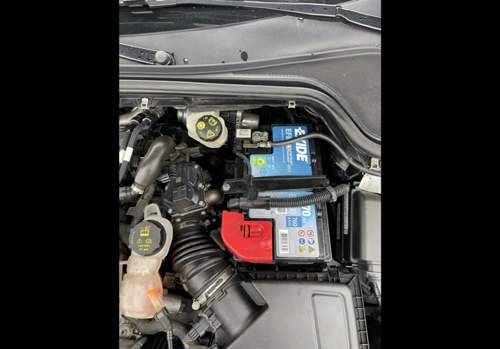

@MeinBlauesAuto schrieb am 3. Januar 2024 um 14:31:43 Uhr:
Ich habe momentan eine
Focus Mk4 mit Varta 70Ah EFB 700A /H6 Akku
Verbaut.
Habe momentan nur die Varta N70 70Ah EFB 760A gefunden,
Dort passt doch auch die 35?
Alternative wäre eine kaum teuere Varta A7 70Ah AGM 760A
oder eine günstigere Exite EK720 72Ah AGM 760A
Hatte die EFB 70Ah Varta und jetzt die Exide. Beide mit 760A Kaltstartleistung.
Beide sind gut gelaufen mit 35. Je Mehr Kaltsartreserve desto besser. Für das Lademanagement sind nur die Kapazität und Efb/Agm ausschlaggebend.
Die Varta war nur entweder schon defekt im Regal gestanden (Einbau August 23, Ausbau Dezember 23) oder das Problem mit der dauerleuchtenden Handschuhfachleuchte hat sie gekillt.
Die Exide läd jetzt bei SOC % eingestellt auf 90% auch mal 95 und 100%. Die Varta ist nie über 70 % gekommen.
Wenn Du auf AGM umstellst, denke daran im Bdycm das Setting von EFB auch auf AGM umzustellen. Du wärst dann aber der erste mit einer AGM in meiner Kontaktliste. Testkaninchen quasi.
Alle anderen sind bei EFB geblieben und fahren seit Monaten super glücklich mit Typ 35.

Meine Exide als Foto anbei.
Exide 70Ah 760CCA H6
Ich bin auch auf 35, da ich keine Alternative habe und habe eine AGM, allerdings im s Max. Wenn du Mal zwei hast Dolly könntest du ja Mal schauen, welche Kombi 70 Ah AGM ist... Im S Max kann man die Art der Batterie und Kapazität leider nicht auslesen. Interessanterweise konnte mein Freundlicher das auch nicht. Der sagte auch, er benutze privat auch Forscan, da es da mehr Möglichkeiten gibt als in der Original Software von Ford. Würde mich sehr freuen, bin dann natürlich auch gerne ein Testkaninchen. Meines Wissens nach ist die AGM aber nicht wirklich anfällig, kann bis 14,8 Volt geladen werden...

Bei 70Ah Typ 35 und bei 60Ah Typ 34. In FORscan 2.3.57 steht dann wieder 35-undefined or not configurerd aber das ist kein Fehler.
