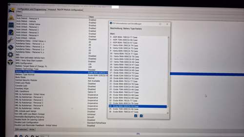

Zumindest bei mir passt das nicht, Typ 34 eingestellt unter Forscan 2.3.49 und ausgelesen unter Forscan 2.4.10 beta zeigt unter "Batt_CAP" 70Ah und unter "Bat_CCA" 720A an.

Was für Batterietyp ist aktuell eingestellt?
Es wäre jetzt hilfreich eine Batterie mit möglichst niedriger Ruhespannung bei Vollladezustand auszuwählen, also keine AGM und möglichst eine EFB, wo bei voll 12.7V hat und nicht 12.8V.
Ich habe bei mir im Mondeo den Batterie-Typ 0x0E (also 14) eingestellt, für Varta EFB 80Ah 700CCA. (Hatte aber auch mit AGM Typen keine Probleme.)

Momentan bin ich bei Nummero 36, "BATT_CAP" 70Ah, "BATT_CCA" 720A, "BATT_DES" also "Batterie Design" Improved Flooded, was EFB entspricht und schneller lädt als Flooded für normale Batterie.
Ansonsten kannst du eigentlich alles aus den Bildern ablesen, was sonst so eingestellt ist, sprich "Battery Technology Type" steht auf Flooded, hier kann man auch AGM einstellen, wenn eine AGM Batterie verwendet wird.
Bei Batterie-Typ 14 werden folgende Werte angezeigt "BATT_CAP" 75Ah, "BATT_CCA" 700A, "BATT_DES" Improved Flooded.

Beziehst Du Dich bei den Nummern an unterschiedlichen Batterietypen auf die Liste in der Version 2.3.49?
@navimodus
richtig
Allerdings nur die Nummern, die Bezeichnungen und Werte dahinter sind nicht richtig, wie auch schon dolly1616 geschrieben hat.
@Spezies_8472 schrieb am 7. Januar 2024 um 17:01:00 Uhr:
@navimodus
richtig
Wenn ich das richtig verstehe, sind das quasi kombinierte Angaben: Typnummer aus der 2.3.49 und die Batteriedaten, die sich in der 2.3.57 dahinter verbergen?
Dann würde zu meiner 70 ah /700er Varta nämlich wertemäßig auch die 36 besser passen.
