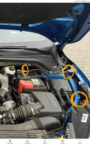

Firefigter91 und an alle aus gegebenem Anlass,weil mich sehr viele hier im Forum fragen:
,,Wie schliesse ich ein Ladegerät korrekt an,bei Fahrzeugen mit BMS Sensor,was ist zu beachten?"
Batterie am Auto angeschlossen lassen, Fahrzeug verriegeln mit Fernbedienung.
Hier auf dem Foto hab ich die Massepunkte markiert. Bitte nirgendwo anders Masseklemmen anschliessen, insbesondere nicht bei Starthilfe, es gab Fälle, wo der metallisch blanke Kühlkörper der Scheinwerfer als Massepunkt bei Fremdstarthilfe genutzt wurde, und dann der Scheinwerfer/Steuergerät /Kabel und Stecker beschädigt wurden.
Und beim 2 l Ecoblue bitte nicht die 60 Ampere Sicherung unter der schwarzen oder roten Kunstoffabdeckung als Pluspol Anschluss nutzen.
Die Minusklemme des Ladegerät nicht direkt am Minuspol (da wo die 10mm Mutter ist) anschliessen,so kann der BMS Sensor ja den Stromfluss nicht ,,sehen"
Ich hoffe damit nun alle Unklarheiten und Fragen zur Genüge beantwortet zu haben.
Ein Bild zeigt oft mehr ,als tausend Worte.
