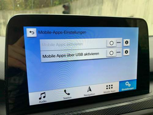

Während der Fahrt ausgeschaltet, an der nächsten Kreuzung war der Motor aus.

Komisch, kann bei mir nichts abschalten! Einschalten geht auch nicht!
Aktiviere Mal das untere vielleicht geht das da drüber dann an

Ich habe die Vermutung, dass die Akkuladung nicht ausreicht für eine Aktivierung, daher kannst du es nicht einschalten.
Denn:
Die einzige sinnvolle Erklärung für das Verhalten ist, dass mit aktivierten mobilen Apps der Stromverbrauch des connectivity moduls steigt, da es ja jederzeit über Mobilfunk erreichbar sein muss und daher sich nicht schlafen legt. Dabei wird die Schwelle, ab wann S/S aktiv ist, angehoben.
Es gibt die Info, dass S/S ab 60% SOC aktiv ist, bei meinem hat es erst definitiv erst ab 70% funktioniert. Ich hatte aber auch die mobilen Apps an. Vielleicht ist das der Grund, warum bei Abschaltung der mobilen Apps S/S wieder funktioniert. Bei meinem bewegt sich die Akkuladung im Normalfall immer im Bereich von 60-70%. Darüber komme ich nur, wenn ich für Batterie extern auflade.
Zusammenfassend:
S/S ohne mobile Apps ab 60% SOC aktiv, mit erst ab 70%.
Das klingt für mich persönlich plausibel, ist jedoch nur eine Vermutung. Vielleicht liest hier einer mit, der schon mindestens 20 Jahre bei Ford ist und kann es bestätigen.
Konnte die Schalter doch noch betätigen. Musste mein IPhone über USB verbinden. Dann CarPlay in Sync abschalten. Dann waren die Schaltet wählbar! Sind und waren beide aus - S/S geht aber bei mir trotzdem nicht!
Naja, wir ich geschrieben habe, wenn Batterie nicht ausreichend geladen ist, dann wird es auch mit abgeschalteten mobilen Apps nicht gehen
@hoschiking schrieb am 24. Oktober 2019 um 17:07:27 Uhr:
Die Apps waren bei mir schon immer abgeschaltet! Batterie würde schon mehrmals geladen (5mal)! Die Spannung der Batterie sackt aber trotzdem ab und nach 3 Tagen geht S/S wieder nicht!

Vielleicht liegt es aber auch an den Konnektivitätseinstellungen von FordPass. Hier wartet das Auto ja nur auf einen Datenabruf via App. Ergo muss es ja zumindest teilweise immer arbeiten und Strom verbrauchen.
Hast du einen OBD dongle um den Batteriestatus auslesen zu können? Wenn deine Batterie nach paar Tagen unter 60% SOC fällt, wäre das zumindest eine Erklärung.
Ich habe es befürchtet. Auch bei mir gab es nach Deaktivierung zumindest heute keine Fehler mehr. Ist halt alles Software.. :/

Bei mir ist kein Modem verbaut. Mein Fehler war, dass bei der Information zu S/S "Nicht verfügbar" stand.
@hoschiking schrieb am 24. Oktober 2019 um 17:33:41 Uhr:
Nein kann es nicht auslesen.
Aber wie geschrieben, meine Einstellung war immer deaktiviert und S/S ging Zeitweise nicht.
Für die User mit Modem: Vielleicht mal die Verknüpfung zu FordPass aufheben? Evtl. hilft das.
