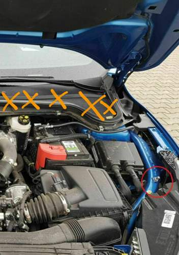

Und noch eines,aus gegebenem Anlass!! Bitte die rote Abdeckung des Pluspol nicht auf den Windlauf-Grill legen,wenn man später vergisst die Abdeckung auf den Pluspol zurückzustecken,und man die Motorhaube zufallen lässt,hat man ein hässliches Loch im Grill,der Kunststoff dort ist nur sehr dünn.
Siehe Foto.
