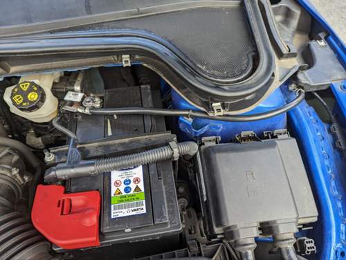

Es wurde abermals das BMS getauscht. Eine Neue Batterie eingebaut, sowie ein Massekabel direkt vom Sensor auf die Karosserie gelegt.
Vielleicht hilft es einem von euch weiter.
BMS
Massekabel
Das Massekabel ist Standard, ohne fließt kein Strom und dein Auto kann nicht fahren ;-)
Wurde das Massekabel evtl "nur" getauscht?
@red_mic schrieb am 26. Juli 2023 um 10:46:18 Uhr:

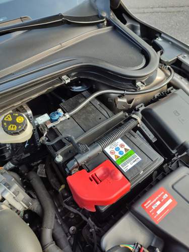

Ich hatte mich auch gewundert und kann das Kabel an meinem Focus ebenfalls finden 🙂.
Massekabel BMS Ford Focus MK4
Das Massekabel ist eine Einheit mit dem BMS-Sensor und der Minusklemme der Batterie.
Wenn vom Tausch des Sensors gesprochen wird, ist es immer das gesamte Teil incl. Sensor, Batterieklemme und Kabel.
ciao Maris
Welche Bestell-Nr. hat denn der neue und nun funktionierende BMS-Sensor?
@gobang schrieb am 26. Juli 2023 um 15:21:10 Uhr:
Die Ford Teilenummer liefert bestimmt gleich ein Insider. Ich kann nur zeigen, wie es auf dem BMS steht. Siehe Bild.
Nahaufnahme BMS CC Ford Focus MK4
