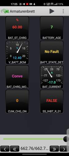

Also ich habe Probleme mit meinem Start/Stopp, es funktioniert eigentlich fast nie, wegen zu geringer Batterieladung.
Bin Heute z.B. 2 mal 40 Km Autobahn gefahren und die Batterie soll laut Computer nicht genug Ladung haben um es zu aktiviere.
Wenn ich aber ca. 10 Minuten mit sehr hoher Geschwindigkeit fahre, dann funktioniert es wieder eine Zeit lang, oder wenn ich die Batterie manuell lade.
Das Auto war deswegen schon bei Ford und die sagten " Ja sie fahren zu wenig, da funktioniert das nicht, da ist ja immer die Batterie leer".
Schwachsinn, auch wenn ich nicht viel fahre, aber nach 40 Km Autobahn muss die Batterie ausreichend Leistung haben, deshalb wurde die Software angeblich da das Problem bekannt sein soll so angepasst, das Start / Stopp schon bei 80 % Ladung funktionieren soll.
Leider geht es aber immer noch nicht, jetzt schon 2 Wochen am Stück ohne Funktion.
Habt ihr änliche Erfahrungen und was wurde gemacht oder gesagt seitens Ford?

Deine Werkstatt macht ein stromintensives TCU Update ohne ein Leistungsstarkes Ladegerät anzuschließen und zwingt deine Batterie in die Knie?

Etwas ist mir noch aufgefallen und da habe ich eine Frage an Euch:
Zu den Werten BATT_CAP (Rated Battery Capacity), BATT_TYPE (Batterietyp) und BATT_SIZE (Battery Size) wird mir in Forscan nichts angezeigt. Ich hätte hier die 70 AH und Flodded erwartet. Suche ich falsch oder fehlt dann auch der Eintrag im Fahrzeug?
Sollte das nachgepflegt werden? Und wenn ja, könnte ich das über Forscan selbst oder nur die Werkstatt?
Der Batterie-Typ ist unter BCM 726-04-01 **xx xxxx xxxx konfiguriert, siehe:
https://forscan.org/forum/viewtopic.php?t=13897&start=10
Der Batterie-Typ sollte schon auch auslesbar sein.
(Evtl. ist Deine ForScan Version nicht Up-to-date.)
Ändern kann man die Einstellung natürlich auch mit ForScan, aber nur mit der PC-Version (nicht mit ForScan Light per Smartphone).

Kannst du schon etwas berichten über den Ladezustand und Start Stop Funktion mit der neuen AGM Batterie?
Wie ist denn dein aktueller Ladezustand mit der AGM Batterie, kannst du das bitte auslesen und einen Screenshot einstellen?

Woher nehmt ihr alle den Glauben, dass diese Werte etwas mit dem tatsächlichen Ladezustand der Batterie zu tun haben könnten?
Das sind im Lade-Management berechnete Werte. Vielleicht beruhen die auf irgendwelchen Messungen, die dann durch dubiose Berechnungen verfälscht werden. Die haben nahezu gar nichts mit dem Lade- oder Alterungszustand der Batterie zu tun.
Das Problem des Lade-Managements ist, dass durch die seltsam angenommenen SoC-Werte die Batterie übermäßig gestresst wird. Das führt dann dazu, dass die Batterie extrem schnell altert und deren Kapazität (nicht zu verwechseln mit dem SoC) stark abnimmt
Solange das Lade-Mangement, inklusive Berechnung des SoC, nicht sauber aufgesetzt wird macht alles andere gar keinen Sinn.
Ich kann nicht verstehen, warum bei FORD niemand ein Interesse hat, dieses Problem endlich grundlegend und final zu lösen.
Ja, der (offensichtlich) fehlerhafte SOC scheint die Wurzel des Übels zu sein. Ob jetzt Ford in seiner Software geschlammt hat oder bereits der Sensor am Minuspol Schrott ist, wer weiß…
