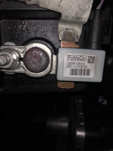

Weißt Du, welchen BMS Dein Focus hat? (ist das kleine Kästchen an einem der Pole der Batterie. Bezeichnung ist von oben gut ablesbar).
Habe so wie es aussieht den CB drin ?!
BMS

@Hubschraubaer79 schrieb am 2. März 2023 um 19:05:07 Uhr:
Definitiv. Einige Fahrer melden, dass sie damit auch sehr zufrieden sind. Bei mir musste er wohl raus.
