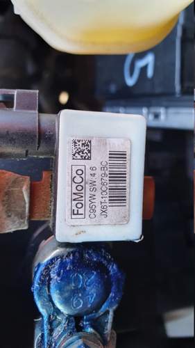

Für die Reklamation "S/S ohne Funktion" gibt Ford eine SBD vor. Diese beinhaltet den Tausch des Batteriesensors auf eine Version C... und später ein Update des BMS. Dass die Werkstatt dies alles angeblich nicht kennt, kann man wohl kaum glauben. Das gibt es schon seit > 2 Jahren.
Diese hier evtl.
@garssen schrieb am 4. Juli 2022 um 18:35:54 Uhr:
Diese hier evtl.
So ist es. @Kommender83, solltest Du Deiner Werkstatt mal unter die Nase reiben.
Diese hier evtl.
Danke, damit werde ich bei denen vorstellig werden.
Problem wird sein, das bei mir jetzt alles funktioniert. Die BMS muss vermutlich erst wieder die Batterie schrotten. Verbaut ist bei mir die Version s. Bild
Interessant wäre zu wissen, was eine funktionierendes BMS
beim Verbrauch ausmacht.
