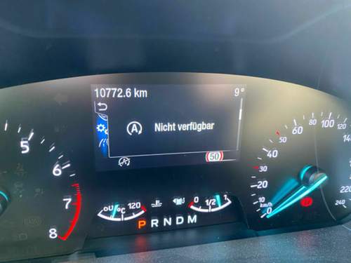

Jetzt geht wieder S/S!
3 Tage hat es nicht geklappt!
Und heute morgen hatte ich die Meldung die kenne ich überhaupt nicht…

Die Meldung nicht verfügbar ist mir aber auch neu
Die hatte ich in den knapp 2 Jahren nie als ich noch Probleme hatte mit s/s
Autohold deaktiviert oder fehlerhaft.
Stimmt. Die Fehlermeldungen sind eigentlich immer recht aussagekräftig. „Nicht verfügbar“ habsch auch noch nicht gesehen.
Das Autohold benutze ich nicht das war S/S!!!
3 Tage hat das ja nicht geklappt die Meldung die kam ja erst am Donnerstag sonst war ja immer motor läuft wegen Ladevorgang!
