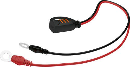

Das ist einfach ein dünnes Litze Kabel welches jeweils am Pool an die vorhandene Verschraubung der Batterie kommt.
Am anderen Ende ist ein Stecker der zu meinem Ladegerät passt, so etwas hat auch z.B. ctek.
Kabel
Ich wollte mir jetzt kein neues Ladegerät dafür kaufen. Habe eines mit Krokodilklemmen bzw. wenn ich die abnehme, habe ich die Ringösen. Jetzt ist die Frage, wie ich einen komfortablen Anschluss zur Autobatterie hinbekomme. Ich schätze ein SAE zu Ringöse Kabel, das permanent an der Batterie befestigt ist. Das SAE Ende bleibt wohl irgendo am Kühlergrill. Und dann vom Ladegerät kommend wieder ein Ringöse zu SAE Kabel, das am Ende mit den Ringösen mit den Ringösen des Ladegeräts und am anderen Ende mit dem SAE Stecker am Kühlergrill befestigt ist. Komischerweise finde ich dieses Szenario nicht im Netz. Ist das so exotisch?

@FC_1985 schrieb am 23. Mai 2021 um 13:32:52 Uhr:
Kauf einfach zwei Sae-Kabel.
