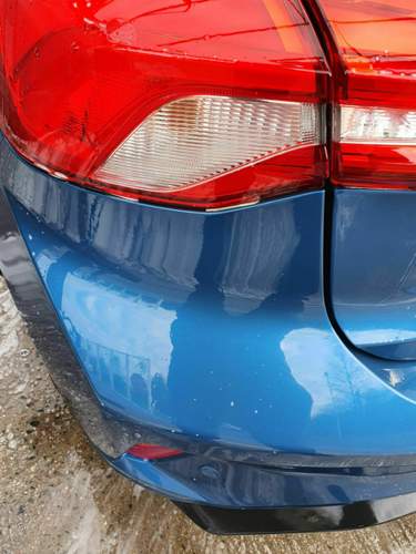

Ich habe einen optischen Mängel der mich schon garnicht mehr stört.
Da wurde unter der Rückleuchte an der Stosstange einfach ein Schutzaufkleber vergessen zu entfernen vor dem Anbau.
ST Rückleuchte Focus

War sind das denn für Spaltmaße? Lieber Gott
Und dann noch die Klebereste.... 🙂
