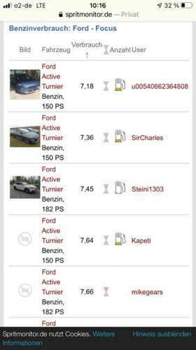

Die These hatte ich hier auch mal in den Raum geworfen da hier ja einige dabei sind die mit dem 1.5l EcoBoost in Verbindung mit Automatik Verbräuche von unter 7l einfahren. Das ist bei mir schlichtweg nicht möglich. Egal wie sanft ich fahre. Unter 8,1l komme ich nicht. Gut möglich das diese Leute keine Probleme mit Start/Stop oder sonstigem haben.
@KamiKateR1990 schrieb am 6. April 2021 um 12:27:33 Uhr:
Ich kann jetzt übrigens endgültig bestätigen: wenn Startstop ausfällt, steigt der Spritverbrauch ordentlich an. Bei mir sinds aktuell ca. 10% mehr Spritverbrauch nur durch ausgefallenes Startstop über nen längeren Zeitraum. Hat nicht mit Startstop zu tun, aber einfach mit dem verpeilten Batteriemanagement.
Das ist ein guter Tip. Ich habe mich schon gewundert warum ich mit der Mühle (150ps Diesel Aut.) kaum unter 6l komme. Eher laut BC immer 6,4l Durchschnitt . Da bin ich mit meinem VW von 2011 besser im Durchschnitt.
@FrozenYogurt97 schrieb am 6. April 2021 um 13:34:01 Uhr:
Unter 7 dürfte tatsächlich schwer werden. Meine 7,18 l sind allerdings trotz zum Teil fehlerhafter S/S & Co. über 20Tkm in der norddeutschen Tiefebene zustande gekommen.
In den kurzen Phasen, in denen alles funktionierte, konnte ich keinen signifikanten Minderverbrauch feststellen.
Habe mit meinem 150PS Benziner Automatik errechnet 6,7 aktuell. S/S seit ca 3 Monaten nach "Reparatur" problemlos. Hab allerdings auch die Schrägheck Variante
Für fehlerhafte S/S finde ich 7,18 aber i.O

@nico165 schrieb am 6. April 2021 um 14:06:46 Uhr:
@FoFoNB schrieb am 6. April 2021 um 14:05:11 Uhr:
Unter 7 dürfte tatsächlich schwer werden. Meine 7,18 l sind allerdings trotz fehlerhafter S/S & Co. über 20Tkm in der norddeutschen Tiefebene zustande gekommen.
Turnier und Active bedeuten sicher einige Zehntel Zuschlag. 😕
@FoFoNB schrieb am 6. April 2021 um 14:09:43 Uhr:
Eben, deshalb finde ich 7,18 für seinen Turnier im Hinblick auf Verbräuche mitm Focus völlig in Ordnung. Ist mir nach wie vor ein Rätsel wieso, bzw. dass die Verbräuche soo stark schwanken (auch zwischen baugleichen Modellen bei angebl. ähnlichen Fahrweisen)
