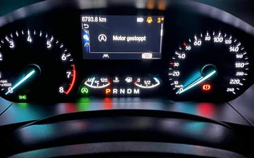

Also ich habe Probleme mit meinem Start/Stopp, es funktioniert eigentlich fast nie, wegen zu geringer Batterieladung.
Bin Heute z.B. 2 mal 40 Km Autobahn gefahren und die Batterie soll laut Computer nicht genug Ladung haben um es zu aktiviere.
Wenn ich aber ca. 10 Minuten mit sehr hoher Geschwindigkeit fahre, dann funktioniert es wieder eine Zeit lang, oder wenn ich die Batterie manuell lade.
Das Auto war deswegen schon bei Ford und die sagten " Ja sie fahren zu wenig, da funktioniert das nicht, da ist ja immer die Batterie leer".
Schwachsinn, auch wenn ich nicht viel fahre, aber nach 40 Km Autobahn muss die Batterie ausreichend Leistung haben, deshalb wurde die Software angeblich da das Problem bekannt sein soll so angepasst, das Start / Stopp schon bei 80 % Ladung funktionieren soll.
Leider geht es aber immer noch nicht, jetzt schon 2 Wochen am Stück ohne Funktion.
Habt ihr änliche Erfahrungen und was wurde gemacht oder gesagt seitens Ford?

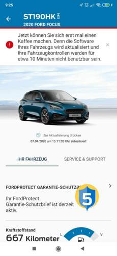

Hallo kurze Frage kam jetzt in der Zeit ein OTA Update jetzt auf einmal klappt S/S genau so wie es muss keine Probleme mehr gehabt!
Klimaanlage auf 21 Grad Sitzheizung auf beiden Seiten an und Lenkrad Heizung an! Und die pipper haben auch keine Probleme mehr?

Und was ist das?
Siehe Bild
OTA
@hk30 schrieb am 27. Dezember 2020 um 11:14:45 Uhr:
@ChrisSG25 schrieb am 27. Dezember 2020 um 09:54:07 Uhr:
Ne da wird nix angezeigt!
Und was ist das?
Siehe Bild
Zzzz so was habe ich noch nie bekommen in der Fordpass app! Sehe ich jetzt das erste mal!

Ich habe nix gemacht ich habe an sich nur Probleme gehabt mal hat es für ein Tag geklappt und jetzt funktioniert es wie es muss!!!
Und ich habe ja auch das Problem mit dem Handschuhfach das die Lampe die ganze Zeit an ist!
Und jeden Morgen außer am Wochenende geht die Standheizung an! Und die Piper wahren stumpf vom ton her!!!
Und ich habe nix gemacht Batterie nicht geladen oder so in der Zeit!
Oder ist das nur ein Zufall vom Auto....
Was ich gemacht habe ich habe sync auf Version 20282 installiert das war das einziger was ich gemacht habe!!! Aber da ran liegt es ja nicht!
Ich halte das weiter im Blick!
Beim Sync Update hast du ja wohle was gemacht 😉
Bei einem Sync Update, wird mWn auch das BMS zurückgesetzt...
so habe ich es mehrmals gelesen...
