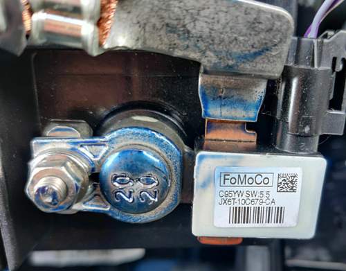

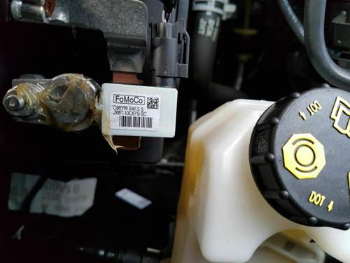

Welche Version BMS muss den eingebaut werden? Teile-, Versionsnummer?
Und wer sagt das?
Die Frage ist auch, seit wann dieser Sensor verbaut wird.
Nummer ist sichtbar? Frage nur, weil ich bislang nicht explizit danach gesucht habe.
Baujahr 06/2020

11/2019
2020.25
BMS
