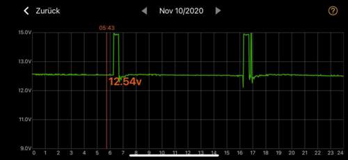

Das ist schon eine sehr hohe Abnahme der Spannung. Ich verliere über Nacht ca. 0,1 Volt. Meine Batterie ist jetzt knapp 2 Jahre alt. Habe meinen Termin beim FFH am 27.11. zum updaten der ganzen Module... Hat ja bei einigen was gebracht, mal schauen....

Wie hast du die Daten erfasst?
Daten wurden gestern früh vor dem Anschluss der Batterie, mit dem Multimeter gemessen. Während der Fahrt per OBD und Forscan ausgelesen.
Mit dem Teil hier (s. Bild). Ist recht praktisch, zeichnet immer auf und überträgt es ans Handy.
