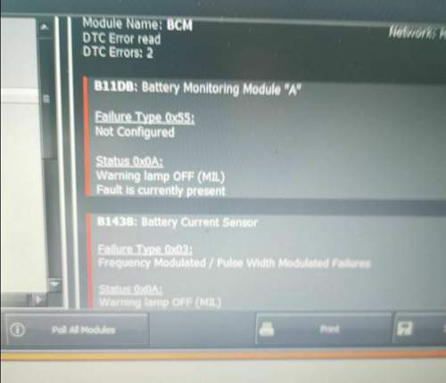

Habe jetzt folgenden Fehler. Vielleicht kann mir ja jemand was dazu sagen. Den ersten vermute ich weil ich den BMS gerade resettet habe aber noch nicht gefahren. Der zweite Fehler ist immer da und das wird das Problem sein. Danke.
Fehler-bms

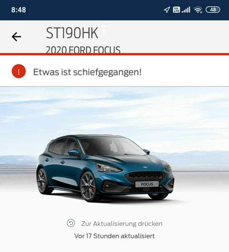

FFH sagte noch was von Ota update, konnte aber nicht sagen ob ich ein update bekommen habe. Oh man echt verzweifelt.
Das wird wohl in der App angezeigt, siehe Bild.
Bei mir wurde dadurch das TCU Modul geschrottet.
Keine Freisprechen mehr, Notrufsystem Störung und auch S S ging nicht mehr
Tesla bekommt online Updates hin, VW mit dem neuen ID 3 nur per USB.
Ford hat's versucht und wahrscheinlich wieder deaktiviert.

Leider noch nie so eine Meldung gesehen in der App
@hk30 schrieb am 17. September 2020 um 10:36:42 Uhr:
Das erste Bild ist verkehrt.
Wie hast du das hinbekommen? Ich habe so ein Bild in der App auch noch nie gesehen.
Hinbekommen ist gut, das ging automatisch.
Typisches OTA Update....
2 Werkstätten gefragt, die wissen über so was gar nicht bescheid.
