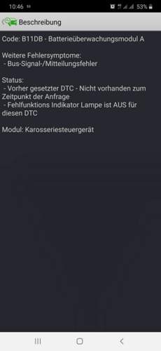

So, Sensor nicht getauscht weil angeblich. i.O. Wird nur getauscht wenn ich den Sensor übernehme, da er ja angeblich i.O ist. Kosten 100 €. :-( Habe gesagt das ich das auf gar keinen Fall bezahle, da S/S nicht geht. Noch nicht mal zeitweise. Jetzt möchte man weitersuchen.
Habe das ganze jetzt mal mit Forscan lite begleitet. Ich habe auch einen Fehler hinterlegt bekommen.

Bist du noch in der Gewährleistung? Bloß nicht in deren Arbeitsweg rumfummeln, dafür Frist für die Lösung setzen. Bei mir hatten sie auch einmal gesagt "Wenn wir das nächste mal die Batterie testen und sie wieder in Ordnung ist, müssen wir dies berechnen". Meine Antwort: "Ich moniere einen Mangel, der durch Sie als mein Vertragspartner gem. BGB (nicht Garantie) zu beheben ist. Ob Sie die Batterie testen oder die Lichtmaschine oder die Kontakte prüfen oder die Software fixen oder sonst was machen ist Ihre Sache und ergibt sich nicht aus meinem Auftrag. Bitte den Mangel beheben."
