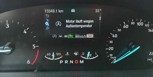

ich denke, dass ist mit der Hitze verbunden. Hat bei mir heute auch nicht funktioniert.
Steht ja auch in der Betriebsanleitung als einen der Gründe. Batterie außerhalb des optimalen Temperaturbereiches.
Heute Früh bei läppischen 25Grad hat S/S bei mir funktioniert. Nachmittag bei 37Grad nicht mehr.
Passt also alles!
Jupp. Im Winter kein S/S, weil zu kalt. Im Sommer zu warm. Fehlen nur noch zwei Ausreden für Frühjahr und Herbst ;-P

Bei mir geht S/S Teilweise auch nicht, das sehe ich an den durchgestrichenem A,
habe aber noch nie eine solche Meldung gesehen, muß man dafür in ein Untermenü?
ja, in das Menü wo auch Reifendruck, Ölzustand etc angezeigt wird.

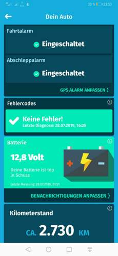

Ich hatte mich zu früh gefreut. Ging nur 1x.. Heute über 300 km gefahren und nix mit s/s, da angeblich geladen wird....
An der Batterie liegt's nicht, Lt. RYD (OBD2 -Stecker) 5 Stunden nach Abstellen rappelvoll, normal sind 12,5 - 12,7.
