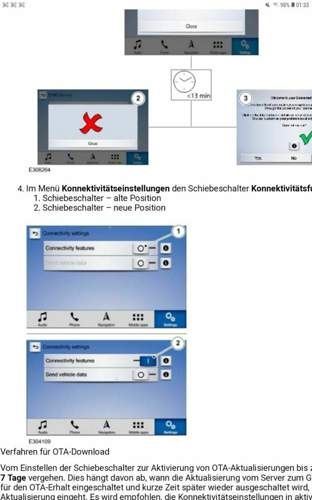

Kann mir jemand sagen, was ich einschalten muss, damit das Update installiert werden kann oder muss ich wieder in die Werkstatt? (Würde mir gerne die Kosten für den Leihwagen sparen)

Du musst die Update Funktion des TCU im Sync 3 Bildschirm aktivieren, Schieberegler bewegen. Siehe oben ,
Oder die Ford Werkstatt machen lassen. Gibt ja genügend Anleitungen in Ford ETIS dazu.
Die Eilnachricht und die ASI.
8258 - Alle Fahrzeuge mit Steuergerät – Telematik (TCU)/integriertem Modem
Folgendes gilt für alle Fahrzeuge mit integriertem Modem (TCU):    Werden eines
oder mehrere dieser Symptome beanstandet:                Start-Stopp-Funktion
funktioniert nicht, Funktion für schlüsselloses Schließsystem eingeschränkt auf
Fahrerseite und/oder Nachricht zu niedriger Batteriespannung im Kombiinstrument
, ist die mögliche Ursache eine hohe Ruhestromaufnahme, die durch ein Software
problem im integrierten Modem verursacht wird.             Bitte nur die Fahrze
ugbatterie aufladen und keine andere Reparatur durchführen. In den ersten Woche
n im Juli wird eine Over-the-Air-Aktualisierung durchgeführt.   Für die automat
ische Aktualisierung des Modems auf die neue Softwareversion (JX7T-14G139-CP),
sobald diese verfügbar ist, bitte sicherstellen, dass die Batterie ausreichend
geladen ist und dass die Over-the-Air-Einstellungen (OTA) gemäß ASI 19-7038 akt
iviert sind.
