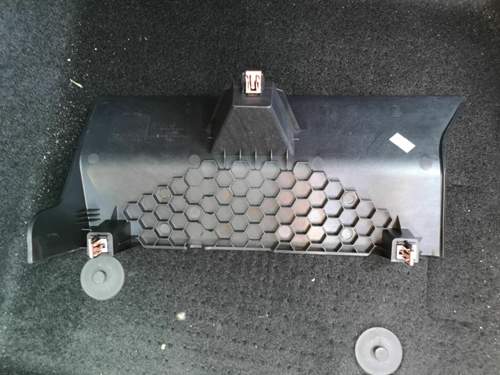

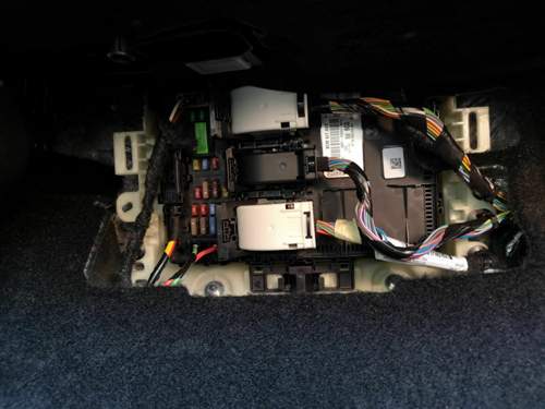

Klingt vielleicht bisschen bescheuert, aber wie krieg ich denn den Plastik-Deckel vor den Sicherungen unterm Handschuhfach ab????
Den Teppich oben drüber hatte ich ab, aber nicht die Abdeckung......will halt auch nicht zu gewaltsam werden........
Doch, mit Gewalt. Drei Federbolzen klemmen in drei geschlitzten Aufnahmen, das geht etwas schwer. Beim Zumachen musst Du auch genau diese drei weißen Aufnahmepunkte wieder treffen. Keine Angst, total easy.
Abdeckung
Aufnahmen
Dankeschön!!
