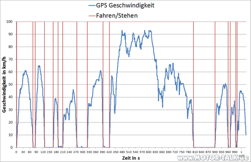

Weils mich jetzt interessiert hat und weil ich vor ein paar Wochen die Geschwindigkeit + Quer/Längsbeschleunigung mit dem iPhone aufgezeichnet habe. (was witzig aber ziemlich sinnlos ist).
Die SSA spart mir bei einer typischen Fahrt in die Arbeit ca. 10% Mehrverbrauch. Hochgerechnet komme ich dann auf 6l/100km statt auf 6,6l/100km. Nicht viel, aber immerhin senkt es die Nova in Österreich 😁
Hätte ich nie gedacht, aber ich stehe 25% der Gesamtfahrzeit bei roten Ampeln. 😠
Anbei die Rechnung und das Diagramm der Fahr-/Stehzeiten.
Grüße,
maxb
Gesamtzeit min 17,4
Gesamtzeit h 0,289
Strecke km 10,7
Anteil Zeit in Bewegung 75%
reine Fahrzeit min 13,0
Standzeit min 4,4
Verbrauch in Ruhe l/h 0,8
Verbrauch in Ruhe SSA 0,0
Verbrauch in Fahrt l/100km 6,0
Verbrauch ohne SSA Liter 0,62
Verbrauch mit SSA Liter 0,56
Verbrauchsdifferenz % 10%
Verbrauch Stadt ohne SSA l/100km 6,62
Verbrauchssa
