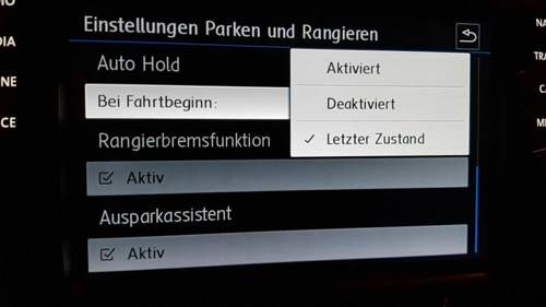

Genau geht ums auswählen im DP.
Da sind aber Rangierbremse und Autohold auch so erschienen, ohne etwas am 5f zu machen. Genau wie andere Dinge.
Es würde ja somit im car Menü oder bei der FPA zu finden sein. Diese Daten sind ja im 5f freigeschaltet.
@Passat-B8BiTDI schrieb am 6. Oktober 2020 um 18:23:49 Uhr:
Ja, weil es die Funktionen bereits so von VW gibt. Deshalb wird es die Botschaften / Grafiken etc schon in der Software des 5F geben. Wird wahrscheinlich über die Display_Special_functions laufen.
Aber eine Start / Stop memory gibt es ja nicht von Werk aus. Daher kann das 5F gar nicht wissen, wo es diese Message hinsetzen (unter welchen Menu bzw Display koordinaten) soll. Genauso der Tastendruck. Das ist zunächst nur ein Abfrage von einem Displaybereich (eigentlich dem Touchbereich). Woher soll da 5F wissen, bei welchen x/y Koordinaten es den vermeintlichen Taster abfragen soll? Der Tastendruck wird danach in eine CAN Botschaft umgewandelt. Woher soll das 5F diese kennen und auf welchen der CAN Buse soll es die Botschaft schicken? Von VW aus wird ja nur ein digitaler Eingang vom BCM überwacht. Wenn der für "X"mS low gezogen wird, wird das Start/Stop ausgeschaltet.
Wo und wie (habs echt noch nicht gesehen) kann man Autohold im 5F beeinflussen? Das ist bei mir eine 2.te Hardwaretaste im EPB Schaltermodul. Angezeigt wird es per LED im Taster und zusätzlich im AID.
Bei Parken und Rangieren.
Wo auch die Rangierbremse erscheint.
Ich weiß was du meinst, aber ich würde mal behaupten, die Infos, wie, wo usw. Etwas angezeigt wird und von der Funktion umgesetzt werden soll, bekommt das 5f direkt vom entsprechenden Steuergerät mitgeteilt.

@Passat-B8BiTDI schrieb am 6. Oktober 2020 um 22:56:23 Uhr:
Danke. Da hatte ich geguckt und nix gefunden (gibts bei mir auch nicht). Jetzt hast Du mich natürlich neugierig mit dem Bild gemacht 🙂 , obwohl ich den Funktionssinn des Menueintrags nicht (so ganz) verstehe.
Bei mir wird der Zustand standardmäßig zündungsunabhängig gespeichert. Sprich ist er angeschaltet, ist er so lange aktiv, bis ich den Taster erneut drücke. Ditto für deaktiviert. Das würde Deinem Menueintrag "letzter Zustand" entsprechen. Die beiden anderen Einträge (aktiviert / deaktiviert) sind damit eigentlich Überflüssig, es sei denn man ist Vergeßlich oder Faul 😁. Beispiel: Man muß Ausnahmweise mal einen Anhänger bewegen und nutzt das Autohold nur bei dieser einen Fahrt. In Deinem Menu würde Autohold dann auf "Fahrtbeginn deaktiviert" stehen. Dadurch müßte man den Autohold nach der Anhängerfahrt nicht wieder extra deaktivieren. Oder das Fahrzeug wird verliehen bzw. von mehreren Leuten gefahren und der Hauptnutzer fährt immer mit/ohne Autohold. (hab noch nicht geschaut, ob Autohold personalisierbar ist. In dem Fall bräuchte man den Menueintrag auch nicht).

@Lightningman schrieb am 7. Oktober 2020 um 09:34:57 Uhr:
Haben ist besser als brauchen, prinzipiell kann ich jetzt das gleiche jederzeit im Menü einstellen, was man sonst in den APK im ABS machen kann.
Ich bin prinzipiell kein Autohold Nutzer, habe den Hill hold aktiv geschaltet, das ist für mich die ideale Lösung.
Falls ich doch mal Auto Hold an habe, weil ich es mal jemanden zeigen/vorführen wollte oder vielleicht meine Frau die Funktion aktiv geschaltet hat. Ist es beim nächsten stark automatisch wieder deaktiviert, sprich ich habe den Wert auch auf bei start/Fahrbeginn auf Deaktiviert stehen.
