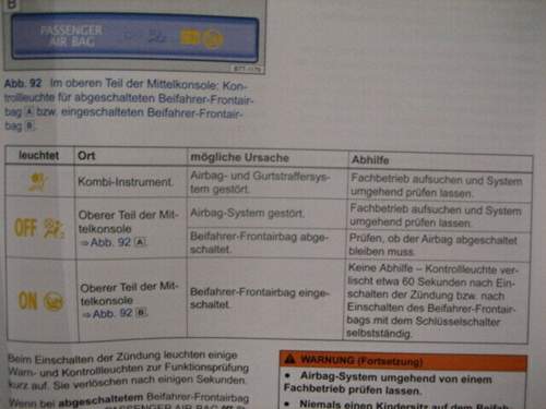

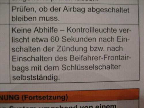

In der Mittelkonsole ist eine gelbe ON Lampe für den Beifahrerairbag und eine "Kindersitz verboten" Lampe daneben.
Wenn ich den Passat starte, leuchten diese 1 Min und 10 Sekunden lang, dann gehen die aus. Das erscheint mir sehr lange.
Ich habe leider keinen anderen Passat zum vergleichen.
Leuchtet die bei euch auch so lange?

@mipi65 schrieb am 24. Februar 2016 um 19:12:09 Uhr:
aus der Betriebsanleitung, siehe Fotos .
Die Stoppuhr noch nicht benutzt, aber so in ca. ist bei mir auch so 🙂

Danke an euch alle.
@Wagi44: Stört nicht direkt. Hätte ja ein Fehler sein können, da es schon recht lange leuchtet.

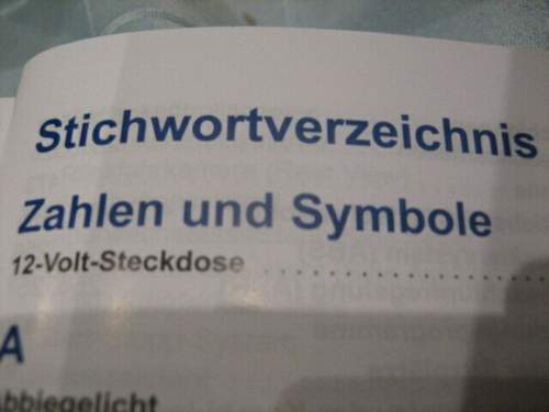

@pfaelzerwildsau schrieb am 25. Februar 2016 um 17:11:53 Uhr:
Aber wer liest denn nach Erhalt des Fahrzeug erst mal die 603 Seiten durch, bevor er das erste mal den Wagen startet?
nicht nötig 🙂 dafür gibt es auf Seite 533 dieses ( siehe unten ). Wer suchen kann, ist klar im Vorteil 😁
Img-0005
