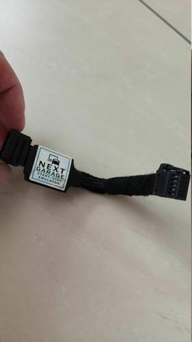

kann ich das modul von k electronics auch bei mir nachrüsten? habe Kein ESP Off knopf o.ä. sondern nur FPA und S/S
alle P n P lösungen, die ich kenne brauchen den esp knopf.
Habe diesen verbaut. Ist schon fertig mit Steckern. Plug and Play.
wo hast du den gekauft?
der ist ja deutlich kleiner wie andere PnP dinger
Bei eBay.
Einfach "Plug&Play Emulator - Start Stop OFF" eingeben.
@Timmota schrieb am 18. November 2020 um 08:43:27 Uhr:
Ja, weil Du für die Memory Versorgungsspannung brauchst. FPA & SSA tasten nach Masse.
also wäre für mich diese version was:
EBay
Muss ich da selbst noch was mit den Kabeln machen oder sind die Endstecker dabei und ich muss die nur passend zusammen stecken?
möchte ungerne an meiner auto elektronik mit adern rum hantieren. mit steckern kein problem ^^
Diese ist mit Steckern.
https://www.ebay.de/itm/223974327907
Es fehlt Deinem Fahrzeug das Plus an der Stelle, weil Du keinen ESP Schalter hast. Du mußt also so oder so 12V irgendwo abgreifen. Als steckerfertige Lösung wird es das nicht geben.
hmm muss ich mir wohl nen Y stecker basteln. von der 12v dose abgreifen, ist ja in der nähe. dann müsste auch die PnP variante gehen.
möchte nix umlöten o.ä.
Das kannst Du machen, wenn sie auf Zündungsplus liegen (= je nach dem wie die Sicherung gesteckt ist). Mach aber eine Sicherung dazwischen. 1A langt allemal.
@Lightningman schrieb am 18. November 2020 um 09:41:20 Uhr:
Sofern vorhanden, bietet sich hierfür der Zigarettenanzünder an.
Ist etwas Fummelei wegen der kurzen Kabel, aber machbar.
Ja, aber nur wenn der auf Zündungsplus gesteckt ist (bei Passat geht beides) und dann mit einer Zwischensicherung, da der Ziechenzündhilfe mit 20 oder 25A abgesichert ist. Da sind die Zuleitung zur SSA Memory im Fehlerfall die Sicherungselemente ( = Kabelbrand = nicht so gut 😁). Wenn die Steckdosen auf Dauersplus stehen, kann es sein, daß im Gateway eine Fehlermeldung hinterlegt wird (Ruhestrom zu hoch). Hängt aber davon ab, wie das Modul gebaut bzw. programmiert ist.
na toll. dann lass ich besser die finger davon 😁
