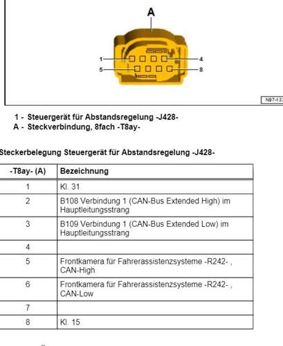

ok. Komisch bei mir war er auf 3. Ok ich versuche es mal so. Sage dir bescheid. Toll das Du mir hilfst. Kennst Du die PIN Belegung von ACC Steuerleitung? Motorcode könnt ich dir Posten

Was die PIN Belegung angeht, muss ich raussuchen.
Ist aber gleich zum vFL, nur die Position hat sich geändert.
vFL Stoßstange unten
FL hinterm Emblem
Hier die ACC PIN Belegung ab November 16.

Acc-pin
