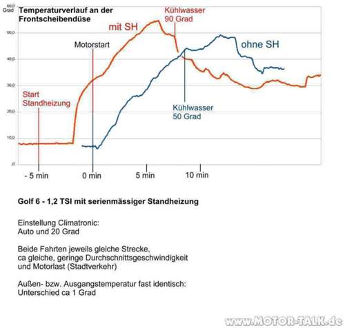

Das habe ich durchaus gesehen, deshalb auch mein Einwand mit den Bedingungen. Denn da hattest du den Motor gestartet und die Aussage der Regelung der Standheizung ist leider hinfällig. Mich würde ein solches Diagramm durchaus aus Sicht der reinen Standheizung interessieren, wobei hier die aktuellen Bedingungen angebracht wären. (0° Außentemperatur, 22° Wohlfühltemperatur einstellt, max. Heizzeit)
@call0174:
Ab der 9. Minute
beginnt
die Regelung, das sollte untrittig sein.
Oder wodurch sinkt die Austrittstemperatur ab da so deutlich?
Der Motor ist da noch nicht gestartet. Somit fängt die Climatronic während der reinen Vorheizzeit (ohne angeschaltete Zündung) mit dem Regeln an.
Das sie den Sollwert (ca 26 Grad) zu dem Zeitpunkt noch nicht realisiert hat, hat nichts mit der Aussage zu tun, dass die Regelung beginnt.
Die Climatronic regelt einfach die Innenraumtemperatur u.a. mit Hilfe der Austrittsdüsentemperatur. Dabei ist es der Climatronic relativ wurscht, wer den Wärmetauscher denn nun erwärmt (Motor, SH oder SH und Motor).
Warum sollte die Climatronic die Warmluftklappe bei SH oder SH plus Motor für die Regelung der Innenraumtemperatur in jeweils anderer Weise betätigen?
Hier noch ein Doppeldiagramm (mit SH und ohne SH):
starke negative Ausschläge (also weit unterhalb der Solltemperatur) gibt es nicht.
Sh1819
