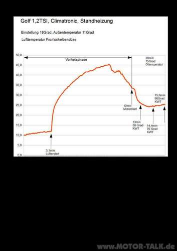

ich hänge dann noch mal ein Diagramm an, um die Vorgänge zu verdeutlichen:
(Dieses Diagramm sollte ursprünglich eigentlich nur verdeutlichen, dass während der Vorheizphase, also ohne Zündung, tatsächlich die Temperatur bereits geregelt wird.)
Die Ausgangswerte:
Außentemperatur: 11Grad
Temperatureinstellung an der Climatronc: 18 Grad
Die gesamte Vorheizphase dauerte ca 12 Minuten. Die SH lief nach dem Motorstart weiter. 15,6 Minuten nach SH Start (also 3,6 Minuten nach dem Motortstart) waren 90 Grad Kühlwassertemperatur (laut Rundinstrument) erreicht.
Ca 3 Minuten nach Start der SH geht die Lüftung an und der Aufheizvorgang des Innenraums beginnt.
Bis ca 9 Minuten nach dem SH-Start gibt es eine schöne und kontinuierliche Temperaturkurve der Düsenaustrittsluft.
Bis zu diesem Zeitpunkt ist die Mischklappe vollständig auf "warm" gestellt. Da regelt noch nichts.
Die Austrittstemperatur ist bis dahin ausschließlich von der Heizungswärmetauschertemperatur, also letztendlich der Kühlwassertemperatur abhängig.
Der Luftdurchsatz ist konstant (konstante Lüfterstufe)
Die Austrittstemperatur steigt bis ca 45Grad an, erst dann wird sie mithilfe der Mischklappe heruntergeregelt und pendelt sich dann letztendlich bei ca 25 Grad ein.
Es gibt also einen sehr deutlichen "Überschwinger".
Die Erwärmung kannst du in einem Auto, dessen Erwärmung nur von der warmen Luft aus den Düsen abhängig ist, praktisch ohne Zeitverzögerung abbremsen. Wenn z.B. 18 Grad Innentemperatur erreicht sind (bei 45 Grad Einströmtemperatur) würde eine sofortige Abregelung der einströmenden Luft nicht einen sofortigen Temperaturstopp verursachen, sondern sogar einen sofortigen Abfall der Innentemperatur.
Grund: viele Wandflächen, Gegenstände im Innern des Autos haben dann (beim Aufheizvorgang) immer noch eine etwas geringere Temperatur als die 18 Grad und sorgen bei einem Wärmestopp für sofortiges Abkühlen der Innenraumluft.
navec
Sh14102011
Naja, aber auf deiner Grafik sieht man doch recht deutlich, dass schon während der ersten 10 Minuten die Ausströmtemperatur merklich abfällt - bei 30 min (solange heize ich normal nicht, aber da ich die Heizung nicht daheim [-> Garage], sondern nur unterwegs nutze lässt sich nicht immer exakt abschätzen wie lang's noch dauert und dann sind eben doch mal 30 statt 10 Minuten vergangen) ist das dann noch viel deutlicher.
Dabei ist in der Zeit das Auto noch nicht "durchgeheizt", weil wie du sagst die ganzen Objekte im Inneren auch noch kalt sind. Daher könnte von mir aus die Heizung während der Vorheizphase durchaus eine Innenraumtemperatur von 23°C halten, die ich dann beim Losfahren etwas zurücknehme. Der kleine Motor wird trotzdem noch ausreichend vorgewärmt.
Aber gefroren habe ich noch nicht, von daher ist es jetzt nicht elementar wichtig 😉
vg, Johannes
So eine Kurve entsteht bei jedem praktischen Aufheizvorgang!
Aufgeheizt wird hier das Kühlwasser und das kann, bei gleichbleibender Heizleistung, nun mal nicht "ohne" Kurve aufgeheizt werden.
Anfangs gehts schnell und später steigt die Temperatur pro Zeiteinheit langsamer.
Die Luft, die aus den Düsen kommt, hat da keine Wahl und muss sich dem Aufheizvorgang des Kühlwassers weitestgehend anpassen. Da kann die Climatronic auch überhaupt nichts begradigen.
Wann die Regelung der Climatronic einsetzt, ist aber deutlich zu erkennen, nämlich da, wo die Kurve unregelmäßig wird.
Außerdem:
Die gleiche Anfangs-Kurve erhält man, wenn der Regler auf "Hi" steht, nur dann gibt es keine Unregelmäßigkeiten mehr in der Kurve, weil nichts geregelt wird.
Ich glaube wir reden aneinander vorbei - dass die Kurve halbwegs proportional zur Kühlwassertemperatur ansteigt ist doch völlig klar - aber die Kühlwassertemperatur steigt immer weiter an, zumindest so lange kein Absperrventil geöffnet wird (bei mir nicht verbaut) oder der Motor gestartet wird. Du siehst aber in deinem Diagramm, dass bereits vor dem Motorstart die Ausströmtemperatur wieder abfällt (von ~45°C auf ~33°C) - und das ist m.E. einzig und allein der Regelung der Climatronic zu verdanken und würde so nicht passieren wenn der Temperaturregler auf HI stehen würde.
vg, Johannes
@MrXY:
Habe ich etwas anderes geschrieben?
ich habe geschrieben, dass es, solange die Temperaturkurve kontinuierlich (das muss nicht proportional sein) verläuft, es keinen Eingriff der Climatronic-Regelung gibt.
Erst ab dem Zeitpunkt, wo diese Kurve nicht mehr kontinuierlich verläuft (das hatte ich grob mit 9 Minuten geschätzt) greift die Regelung ein.
Dieser Zeitpunkt liegt innerhalb der Vorheizzeit, womit der Nachweis vorhanden war, dass die Climatronic-Regelung auch ohne eingeschaltete Zündung funktioniert.
navec

Für mich ist diese Geschichte bei der Standheizung sowie irrelevant, denn bis Regelung einsetzt, dauert es recht lange und bis zu diesem Zeitpunkt, wo die Regelung der Climatronic einsetzt, ist es sowieso völlig schnuppe, welche Einstellung (außer Lo) man wählt.
Man muss sich mal die Bedingungen bei denen das Diagramm aufgenommen wurde vor Augen führen.
Die Außentemperatur war 11Grad plus. Da dürften die wenigsten ihre SH aktivieren.
Die Temperatureinstellung war 18 Grad, also deutlich weniger als bei den meisten üblich.
Trotz dieser recht hohen Außentemperatur und trotz des niedrigen Innentemperatursollwerts, dauerte ganze 9 Minuten SH-Einsatz, bis die Regelung einsetzte.
Bei 0 Grad Außentemperatur und 21 Grad eingestellter Temperatur, dauert es daher nochmals länger und nur für den, der (geschätzt) über 15 Minuten unter diesen Bedingungen vorheizt, macht es überhaupt einen Unterschied, wenn er nochmals ein Grad höher stellt.
Da ich niemals, auch nicht bei Minusgraden, über 10 Minuten vorheize, spielt es bei mir auch überhaupt keine Rolle, eine höhere Temperatur einzustellen.
Es schweift zwar ab, aber ich sehe in dem Diagramm überhaupt keine Schwingungsamplitude, die mir signalisieren würde, das überhaupt eine Regelung stattfindet. Sicher liegt das an den Bedingungen, allerdings versucht die Regelung hier erst die Frontscheibe anzutauen und um Schäden zu vermeiden reduziert die Anlage die Temperatur langsam wieder, um eine unnötige Belastung des Glases zu verhindern.
Solange man aber die verwendeten Regelkennlinien nicht kennt ist es etwas weit hergeholt, darüber zu spekulieren, ob 21° oder 23° Voreinstellung einen Unterschied machen. Menschen nehmen auch einen solchen Unterschied schnell war, vor allem, wenn der Regelbereich und damit das Ausschwingverhalten der Amplitude dann auch um 2° höher liegt. Verwendet man sie SH aber nur kurz, fällt das wirklich nicht auf.
Doch, schwach ist das bei ca 14 Minuten zu erkennen, denn da ist die Austrittstemperatur kurzzeitig bei ca 24 und später tendenziell (es geht ja im Fahrbetrieb noch weiter) bei gut 26Grad.
Eben. Und alle Kurzstreckenfahrer können, ohne externes Nachladen der Batterie definitiv nur kurz Vorheizen.
Bis wirklich alle Innenraumkomponenten 21 Grad haben (vor allem die tiefer gelegenen), dauert es im Winter auf jeden Fall sehr lange.
Mir reichen bei dem momentanen Wetter (ca 3 Grad AT) 5-6Minuten vorheizen plus zuheizen bis 90 Grad KWT völlig aus.
Es kommt dann beim Motorstart ungefähr schon 3 Minuten lang warme Luft aus den Düsen und mein Motor ist dann, wenn ich fahre, schneller warm, als bei 20Grad im Sommer. Mir reicht das und über die Länge meiner Fahrstrecke brauche ich mir, in Bezug auf die Batterie, keine großen Gedanken machen.
