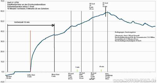

Ich werde die nächsten Tage mal sowohl die Automatik als auch die manuellen Einstellungen testen. Ich hab auch schon mein Multimeter mit Temperaturfühler rausgelegt.
Morgen früh gegen 0800 gibts dann den Rapport. 😁

Ich hänge hier mal meine aktuelle Messung in Diagrammform von heute vormittag an.
Zusammen gefasst:
Außentemperatur 7 Grad minus.
10 Minuten Vorheizen in Automatikstellung (1) mit 20 Grad Vorwahl
gut 8 Minuten Zuheizen
Die Vorvorheizzeit, also der Zeitabschnitt, wo zwar die SH bereits läuft, aber der Lüfter noch nicht angeschaltet ist, betrug ganze 5 Minuten.
(Anmerkung: bei einer AT von ca 5 Grad plus beträgt diese Zeit ca 3 Minuten).
Somit blieben nur noch 5 Minuten effektive Vorheizzeit für den Innenraum übrig. Da passiert natürlich nicht allzu viel, wenn das ganze Fahrzeug ca minus 7 Grad kalt ist.
Die Luft an den Frontdüsen hatte bei Motorstart eine Temperatur von ca 36Grad. (Die gemittelte Austrittstemperatur während der effektiv 5 minütigen Aufheizung liegt bei ca 28Grad. Lüfterstufe 3)
Knapp 4 Minuten nach dem Motorstart betrug die Kühlwassertemperatur (KWT, laut Rundinstrument): 50 Grad.
90 Grad KWT wurden gut 8 Minuten nach dem Motorstart erreicht. Gleichzeitig zeigte die Öltemperaturanzeige 50 Grad an und ich habe die SH manuell ausgestellt.
Gut 11 Minuten nach dem Motorstart fing die Climatronic an, die Austrittstemperatur herunter zu regeln (Maximaltemperatur zu dem Zeitpunkt ca 58Grad).
Die Austrittstemperatur pendelte sich bis zum Fahrtende (nach rund 22 Minuten) bei ca 45Grad ein.
Am Fahrtende habe ich dann einige Innenraumtemperaturen gemessen.
Die Lufttemperatur in Höhe des Beifahrerkopfes betrug beispielsweise ca 17 Grad. Die Lufttemperatur etwas über Mitte der Beifahrerfußmatte gemessen, betrug 13 Grad.
20 Grad (also die Solltemperatur) habe ich nirgendwo gemessen, auch nicht in der Nähe des Innenraumsensors im Bedienteil der Climatronic.
Trotzdem empfand ich die Temperatur, rein subjektiv, ab ca 8 Minuten nach dem Motorstart (ca da, wo 90 Grad KWT erreicht werden) als gut warm. Die warme Luft, die den Kopf zu dem Zeitpunkt erreicht hatte, fand ich sogar zu warm.
Mein Fazit:
Die Wärmeverteilung könnte ein paar Minuten nach dem Motorstart m.E. noch mehr fußraumlastig sein.
(Das könnte ich zwar manuell einstellen, aber dann wäre die automatische Reihenfolge, erst die Frontscheibe und dann der Rest, nicht mehr möglich. Also lasse ich die Einstellung so, wie sie ist, auf "Auto"😉
Eine höhere Einstellung des Temperatursollwertes bringt auf Kurzstrecken und relativ kurzer Vorheizzeit nichts.
Wenn ich kälteempfindlicher wäre, würde ich die Vorheizzeit bei minus 7 Grad auf insgesamt 12 - 15 Minuten verlängern, weil das eine 50 - 100% längere, effektive Vorheizzeit für den Innenraum bringt.
Ernsthaft friere ich aber nach 10 Minuten Vorheizzeit nicht gerade. Kuschelig ist es dann aber auch nicht.
Bei kürzeren Fahrzeiten als diese 12- 15 Minuten muss man natürlich, eben wegen der Batterie, entsprechend weniger Vorheizzeit wählen.
Aber, egal wie lang die Fahrtzeit ist: Jedes Vorheizen bringt etwas und Zuheizen kann man die ganze Fahrtzeit ohne Probleme.
Mit meinen heute gewählten 10 Minuten Vorheizzeit bei minus 7 Grad AT konnte ich immerhin eine etwas schnellere Motorerwärmung erreichen, als es unter sonst gleichen Umständen, ohne SH, bei 20 Grad plus der Fall ist. Wenn es also nach 10 Minuten Vorheizzeit innen noch nicht annähernd flauschig warm ist, so hat doch der Motor in jedem Fall eine ganze Menge davon.
