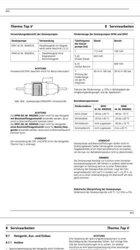

Ich hatte ja gefragt, ob es einen Unterschied macht, ob die DP 40 oder DP42 an der SH läuft. Vielleicht fördert meine DP42 zu viel Diesel für die TT-V, was diese absaufen lässt. Aber dazu kann scheinbar niemand was sagen.

Wenn die gleich beim Bsu mit drin war warum sollte sie dann zu viel pumpen ?
Muss man dazu unters Auto oder kann man das auslesen ?
Nein. Hab die nachgerüstet wie sie original verbaut ist. Aber die Pumpe hab ich neu gekauft. War damals als passend für die TT-V deklariert. Laut Werkstatthandbuch gehört aber die DP40 rein.
Siehe Anhang
