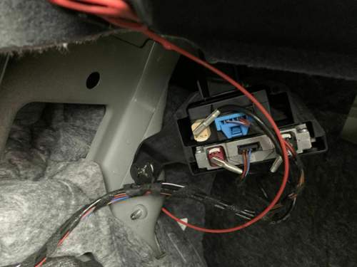

habe am 05.06.20 meinen A4 bekommen, EZ 03/2019 mit Standheizung. Bei der Übergabe fragte ich nach der Fernbedienung - sie war im Fahrzeug nicht auffindbar, in den Unterlagen auch nicht. Mein Verkäufer meinte das er eine bestellt. Hat meiner überhaupt noch eine Fernbedienung ? Ich kann das Auto über die App steuern, auch Standheizung.
Wo könnte die FB noch im Auto versteckt sein ? Gibt es ein Geheimfach ?
Vllt im Fach neben dem Lenkrad wenn du dort eins hast ? Ist recht tief.
ne das Ablage Fach hat der neue nicht, in meinem 2016er war da eh nie was drinnen.
also ich hab mich da einmal durchgelesen
https://www.motor-talk.de/.../...heizung-nachruesten-t6470956.html?...
meiner muss definitiv eine FB haben, Empfänger hinten rechts ist verbaut.
1
schau mal im mmi wieviel schlüssel hinterlegt sind, kann man in irgendeinem untermenü aufrufen, mit FB sollten drei Schlüssel angelegt sein, ohne nur zwei (soweit ich mich daran erinnere)
Die Standheizung FB Anzahl, werden nicht mitgezählt im MMI. Sieht man nicht.
Bis heute gibt's immer eine SH FB. Beim FL ist es nur noch eine Ein/Aus SH FB (also ohne Display).
Im MMI stehen zwei angelernte Schlüssel. Das haben wir bei der Übergabe gesehen.
@Andi-B7 schrieb am 9. Juni 2020 um 22:35:52 Uhr:
Das sind Deine 2 „normalen“ Schlüssel zum Öffnen und Fahren.
Für die Standheizung hast eine Fernbedienung und keinen Schlüssel,
deshalb erscheint sie im MMI nicht.
