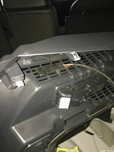

Habe mir heute die GSM Fernsteuerung, zur Bedienung der Standheizung per App eingebaut.
Sie ist von der Fa . Danhag und ist einfach über ein Y - Kabel anzuschließen.
Es müssen lediglich drei Schrauben von der rechten Seitenverkleidung gelöst werden. Diese kann dan einfach herausgeclipst
werden.
Vorher die Kunststoffverkleidung vom vorderen Kofferraum nach oben hin herausziehen.
Ist auch nur geclipst.
Danach das Empfangsmodul der Standheizung ausbauen, es müssen die 2 Kunststoffzapfen von oben zusammengedrückt
werden und man kann dann das Teil nach unten ziehen bis es sich löst.
Nun einfach das Y- Kabel anschließen und die Fernsteuerung mit einem Kabelbinder an geeigneter Stelle festmachen.
Jetzt nur noch die App aufs Handy, Einrichten und es funktioniert super.
Nicht vergessen, vor dem Einbau die Simkarte in die GSM Fernsteuerung einlegen!!
Habe zur Anschauung noch ein paar Bilder vom Einbau beigelegt,
Gruß, Heli

Hinten rechts, dort wo auch alles angeschlossen wurde. Sensor ist dann seitlich im Kofferraum.
Der Temperaturfühler sitzt bei mir auch hinten rechts wo die Steuerungen verbaut sind.

Der Temperatursensor reagiert natürlich nur auf die Temperatur, die er dort misst, wo er eingebaut ist. Ich hab meinen auch ungefähr an der selben Stelle eingebaut, etwas suboptimal aber unsichtbar.

Um noch mal auf den Einbauort zurückzukommen. Ich habe beim ersten Fahrzeug eine Antenne in der Frontscheibe gehabt. Das hat sehr gut geklappt. Beim zweiten Fahrzeug habe ich nur die S/E-Einheit eingebaut. Das war nicht so gut. Bevor aber eine Zusatzantenne installiert wurde, habe ich es verkauft. Eine Zusatzantenne oder Verbindungen zur Fahrzeugantenne ist sehr sinnvoll.

Warum alles so total kompliziert mit den SIMs und den Einbau und, und....
Ich habe die DANHAG einfach eingebaut und fertig, läuft alles super.
Ohne externe Zusatzantenne und ohne externen Temperaturfühler!
Der einzige Schönheitsfehler ist, dass der interne Temperaturfühler immer 5° zuviel anzeigt, die Eigenwärme vom Modul - die 5° ziehe ich einfach ab 😉
Das Modul sitzt bei mir rechts unter der Kofferraumleuchte wo auch die kleine Öffnungsklappe in der Verkleidung ist, da hat man jederzeit Zugang evtl. zur SIM, ohne hinter der Verkleidung rumfummeln zu müssen, daneben habe ich auch das optinale GPS-Modul gesetzt.
SIM von 1&1 war bei meinem DSL-Vertrag kostenlos dabei, muss nicht aufgeladen werden und keine Gebühr.
Ich habe von Kuba aus die Innentemperatur und die Position abfragen können und hätte von Havanna aus , auch den Tiguan durchheitzen könne, was will man mehr 😉
Ich hatte immer Empfang ohne Zusatzantennen! Auch für das GPS-Modul nicht!
