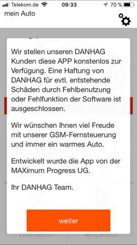

Habe mir mal die APP von DANHAG runter geladen.
Den Text ( siehe Foto ) wo Danhang die Haftung für evt. Schäden oder Fehlfunktion ausschließt finde ich komisch.
Bei Dfreeeze finde ich sowas nicht.
Gab es bei der App von Danhang Vorfälle ?
.jpg
@Schapy20
Das liest man doch eigentlich überall. Würde ich auch schreiben, man weiß doch nie auf was für Ideen die Anwender so kommen.

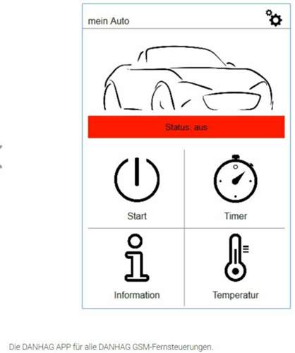

Und wie ist die Bedienung? Man sieht ja leider nicht viel da es keine Demo Version gibt.
Nur auf Start tippen und die Stube wird warm, nach der Bestätigungs-SMS.
Evtl. noch Temperatur auslesen (zeigt in der Regel 5° mehr an, wenn der interne Modul-Sensor benutzt wird).
Jedesmal 2 SMS, eine für den Befehl und eine von der SIM im Danhag-Modul, diese Bestätigungs-SMS wird auch der SIM im Modul zugerechnet. Geht alles ohne Datenvolumen.
Falls das optionale GPS-Modul eingebaut wird, läuft das über dieselbe SIM.
Zu simulieren gibt es da ja eigentlich gar nichts ;)
Man kann die STH auch ohne App. durch einen ganz "normalen" Telefon-Anruf auf die Nummer der SIM im Modul starten, dieser Anruf wird nur akzeptiert wenn das anrufende Telefon (Nummer) im Modul hinterlegt ist.
