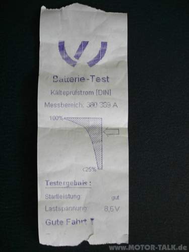

Meine Standheizung versagt seit gestern auch ihren Dienst, sie geht nach 3-5 Minuten wieder aus (brrrrr, war das kalt im Auto).
Habs auch heute morgen während der Fahrt ein paar mal versucht, ging ebenfalls wieder aus.
Kann es trotzdem an einer zu schwachen Batterie liegen?
Ich werd nachher mal zum 🙂 fahren.
nein an der Batterie liegt es nicht !
Das hat mir der Freundliche auch gesagt, nachdem ein Batterietest (Bild angefügt) gemacht wurde.
Ich hab morgen Früh einen Termin, heute konnte gar nichts gemacht werden, nichtmal, wenn nur ein Schlauch locker gewesen wäre. 🙄
@Scotty18, springt die SH bei zu schwacher Batterie gar nicht erst an und bekommt man dann ein rotes Blinken auf der Fernbedienung?

ab 11,1 V wird abgeschaltet und wird dann durch schnelles Blinken an der FFB angezeigt- gleiches auch bei Tank im RESERVE Bereich !
Hab den A3 gerade aus der Werkstatt abgeholt.
Grund für das Versagen war Schnee im Auspuff der SH. 🙄
Sie haben auch noch die Brennkammer freigebrannt und die Batterie geladen.
