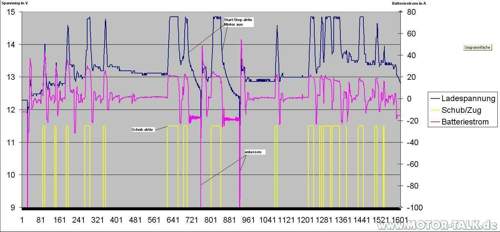

So, gestern noch mal geprüft, Ladespannung im Schub geht auf 14,8V hoch.
Hier mal das Ergebnis meiner Logfahrt.

@daniel K., mit reicht das verlinkte Diagramm, danke.
Das sieht, so weit ich das übersehen kann, eigentlich gut aus, d.h., dass die Laderegelung offensichtlich intakt ist.
Die Batterie ist auch die ganze Zeit deutlich teilentladen. Bis ca zum Punkt 280 auf der Zeitskala erreicht die LiMa im Schubbetrieb nicht mal die Sollspannung. Bis zum Schluss fließen immerhin noch knapp 20A bei voller Ladespannung.
Zum allgemeinen Batteriezustand sagt dieses Diagramm aber nicht viel aus. Das Problem mit der Lüfterabschaltung tritt ja auch nicht erst durch eine komplett ausgelutschte Batterie auf, sondern schon dann, wenn der Batteriezustand langsam schlechter geworden ist.
