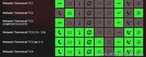

Auf der Info-Seite zur Standheizungs-App habe ich entdeckt, daß die aktuellen Webasto SHZ TC3 und TC4 auch die Batteriespannung auslesen und bei zu niedriger Spannung, die SHZ nicht starten. Somit ist die Gefahr einer leeren Batterie nicht mehr gegeben.
Webasto-funktionen-via-app
