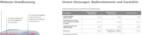

Habe mich zum Stromverbrauch mit dem Webasto Kundendienst unterhalten, da in den technischen Unterlagen der Stromverbrauch bei Teil-/Vollast mit 26 bzw. 46W bei einer Thermo Top C angegeben ist. Auf Nachfrage kommt es zu einer Gesamtsumme von 115W bei Volllast, die für 15 bis 30 Minuten von der Batterie zu bringen sind. Eine normal geladene Batterie lächelt über diese Werte.
Die Zeitdauer macht den Ausschlag. Mit Standlicht über Nacht sieht die Sache schon anders aus ... dann ist die Batterie leer.
Im Gespräch mit Webasto gab es die Antwort "Webasto bietet für BMW nur die Insellösung an, sprich ohne Motorvorwärmung". Auf meine Frage, warum der Webasto-Fachhändler TELTEC eine Lösung mit Motorvorwärmung anbieten kann, kam die Antwort: "Ja, der macht seine eigene Lösung und die funktioniert". Warum Webasto hier von Haus aus nicht mehr anbietet, kann man nur spekulieren.
Stromverbrauch aus Webasto Broschüre siehe Seite 8
Webasto-stromverbrauch
