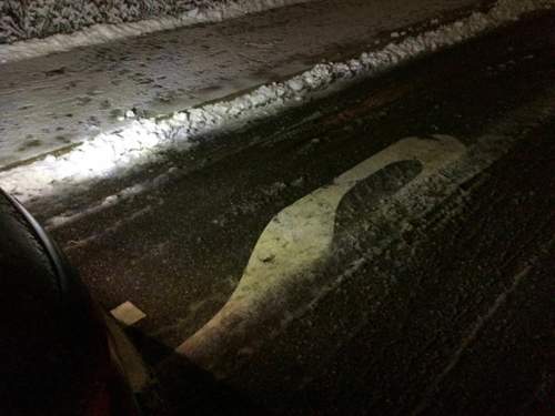

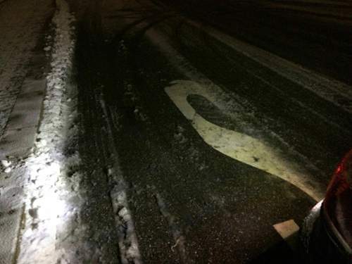

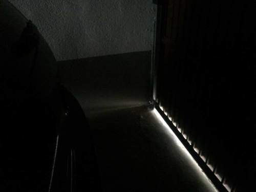

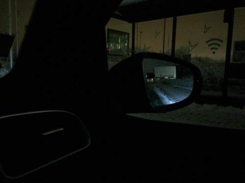

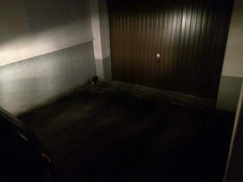

@ReneVR schrieb am 29. Januar 2015 um 16:13:11 Uhr:
Habe Mir dieses Leuchtmittel geholt http://www.ebay.de/itm/331435434418?...
Hier mal vorab Bilder.
Das Leuchtmittel passt gerade so rein.
Das Problem an den anderen LED´s die kürzer sind ist das die nicht im Reflektor sitzen und beleuchten diesen nur von hinten.
Deswegen kommt bei denen auch nichts raus.
Keine Fehlermeldung bis jetzt.
Mal gucken ob Ich ein paar Bilder heute Abend machen kann
Habe ich mir auch schon überlegt aber warte auf deine berichte ab 🙂
Hier mal im dunkeln
Bild 1-3 Serie
4-7 SMD
10956636-913234045383934-2103696195-n
10947534-913234058717266-848127928-n
10945934-913234072050598-784586532-n
+4
Ok das Dingen macht ordentlich hell muss ich sagen!
Ist das denn in echt auch so hell oder sind die Bilder überbelichtet?
Am besten sieht man es zwischen Bild 2 und 5 wie der Boden ausgeleuchtet wird

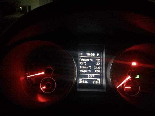

Keine Fehlermeldung bei Mir
10922817-913259772048028-1882548207981442455-n
@ReneVR schrieb am 30. Januar 2015 um 09:18:03 Uhr:
Uiiii, wie kommste denn zu der Anzeige? Dachte bislang das ging nur im 5er.
Auch wenns unnötig ist, aber da kommt das Kind im Manne durch. Auf Zusatzanzeigen steh ich irgendwie.
